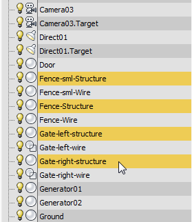

  6. 在“场景资源管理器”面板中,单击以高亮显示所有围栏的结构对象:Fence-sml-Structure、Fence-Structure、Gate-left-structureGate-right-structure
  7. 在“Slate 材质编辑器”中,确保 FenceSupport 材质节点处于活动状态,然后在工具栏上,单击 (将材质指定给选定对象)。

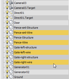

  6. 在“场景资源管理器”面板中,单击以高亮显示所有围栏的关联对象:Fence-sml-Wire、Fence-Wire、Gate-left-wireGate-right-wire
  7. 在“Slate 材质编辑器”中,确保 FenceChainLink 材质节点处于活动状态,然后在工具栏上,单击 (将材质指定给选定对象),接着启用 (视口中显示明暗处理材质)。

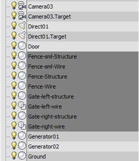

  8. 在全部四个对象仍被选中的情况下,转至 “修改”面板并应用“UVW 贴图”修改器。
  9. 将贴图投影类型更改为“长方体”,然后将“长度”、“宽度”和“高度”均设置为 0.5m

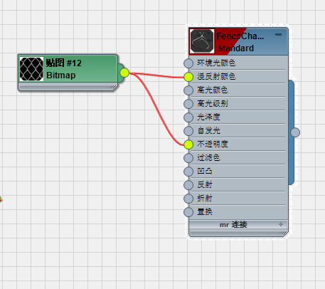

  1. 在活动视图中,从带有链条图案的“位图”节点中拖动第二个关联。这次将其连线到 FenceChainLink 材质的“不透明度”组件。
    同时控制颜色和不透明度的位图
  2. 单击“FenceChainLink”主材质节点,然后单击以启用 (视口中显示明暗处理材质)。(如果使用传统视口驱动程序,则此按钮的工具提示将显示“在视口中显示标准贴图”。)
    现在,在视口中,围栏的链条部分将显示为部分透明。
