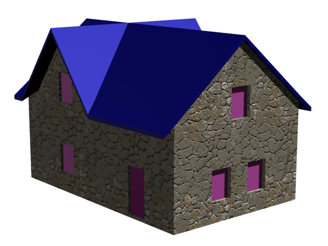

  3. 单击视口的空白区域以清除选择对象,然后单击 House 对象以选择墙壁。
  4. 在“板岩材质编辑器”中,将一个新“标准”材质节点拖动到活动视图,双击该节点,然后将新材质命名为 Masonry
  5. 将新“位图”节点拖动到活动视图,选择 masonry.fieldstone.jpg 作为纹理,然后将其同时关联到 Masonry 材质节点的“漫反射颜色”组件和“凹凸”组件中。
    房屋墙壁的纹理
  6. 双击 Masonry 材质节点查看其参数。在“贴图”卷展栏上,将“凹凸量”更改为 90
  7. 单击 (将材质指定给选定对象),然后启用 (视口中显示明暗处理材质)。
  8. 将“UVW 贴图”修改器应用到房屋墙壁。将贴图投影设置更改为“长方体”,并将“长度”、“宽度”和“高度”均设置为 5.0m
    具有砌石纹理的房屋墙壁

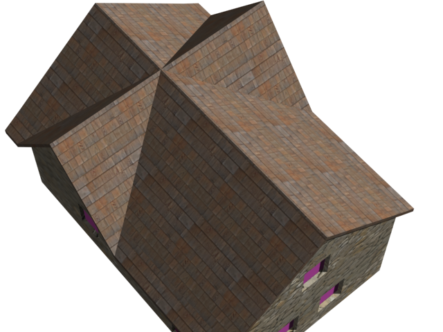

使用贴图缩放器对屋顶进行纹理处理:

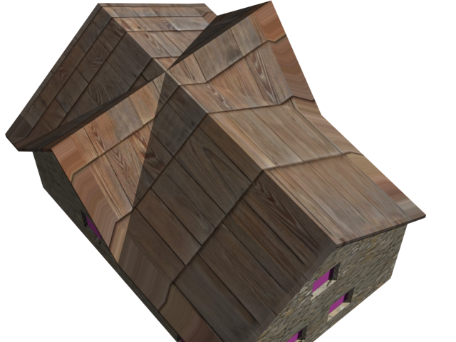

    另一方面,屋顶也会呈现出问题。由于具有两面山墙,所以没有直接的方法使用“UVW 贴图”直接对图案进行贴图处理。
    屋顶的鹅卵石纹理
    使用默认的贴图(您无需自己完成所有这些步骤),纹理显示不正确。即使您打算调整比例或更改投影类型,但鹅卵石还会与山墙的方向不一致。
    屋顶的默认纹理贴图
    解决方案是使用不同的修改器、贴图缩放器处理纹理贴图。
  1. 选择 House-Roof 对象。
  2. 在“板岩材质编辑器”中,将一个新“标准”材质节点拖动到活动视图,双击该节点,然后将新材质命名为 HouseRoof
  3. 将新“位图”节点拖动到活动视图中,选择 shakes.weathered.jpg 作为纹理,然后将新“位图”关联到 HouseRoof 材质节点的“漫反射颜色”组件。
  4. 单击 HouseRoof 材质节点将其激活。
  5. 单击 (将材质指定给选定对象),然后启用 (视口中显示明暗处理材质)。
  6. 转至 “修改”面板。从“修改器列表”中,选择“贴图缩放器”。
    注: 请确保从该列表中选择“贴图缩放器”,而非“贴图缩放器 (WSM)”。“贴图缩放器”的世界空间 (WSM) 版本具有相似的效果,但并非完全相同。
    “贴图缩放器”修改器将与对象(本例中为屋顶)保持相应的贴图比例,且在默认情况下,该修改器将包裹纹理,这样鹅卵石将沿着屋顶的角度铺设。
    使用贴图缩放器进行贴图处理的鹅卵石纹理

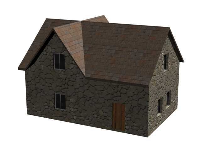

这样就完成了房屋的纹理处理。
具有各种纹理的房屋
