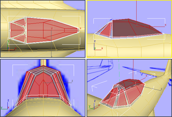

  2. 如果尚未选中罩的金属部件,请在主工具栏上打开“命名选择集”下拉列表,然后选择 canopy metal
  3. 在功能区“属性”面板 下拉部分,单击 (“平滑组”)。
    3ds Max 将打开“平滑组”对话框。

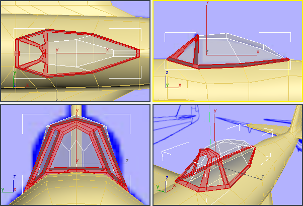

  4. 在“平滑组”对话框中,为金属多边形指定值 32。
    注: 也可以将此值用于引擎罩,但是请记住 P-47 机身和 是两个不同的对象,因此平滑组值不重叠。
  5. Ctrl+I 键再次反转选择,然后为玻璃面指定平滑组值 24。
  6. 关闭“平滑组”对话框。

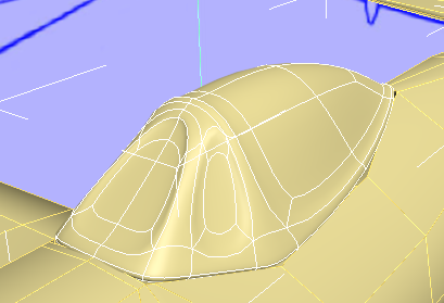

  3. 在功能区(“编辑”)面板上,启用 (“NURMS”)。在功能区“使用 NURMS”面板上,将迭代次数的值增大为 2
    这太平滑了。对于机身,现在需要将平滑组考虑在内。

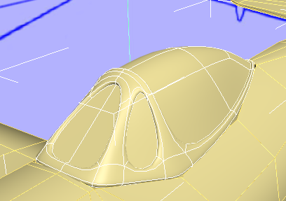

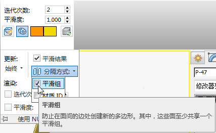

  4. 在功能区“使用 NURMS”面板 下拉部分 “分隔方式”下拉列表中,启用“平滑组”。
    现在,罩的金属和玻璃部分看上去有明显区分了。

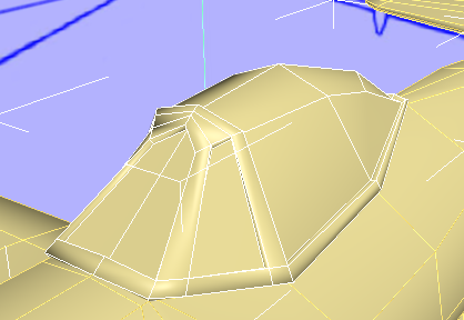

    将平滑组考虑在内后,罩的玻璃和金属部分之间的边定义得很好。另一方面,风挡的形状太圆了。在接下来的过程中,您将对此进行修正。
  5. 禁用 (“NURMS”)。
