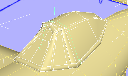

  1. 在功能区 “编辑”面板上,启用 (快速循环)。

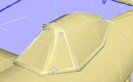

  2. 添加边圈以加固风挡,如下所述:

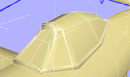

    • 在侧风挡的前面附近,紧靠金属支杆的后面。

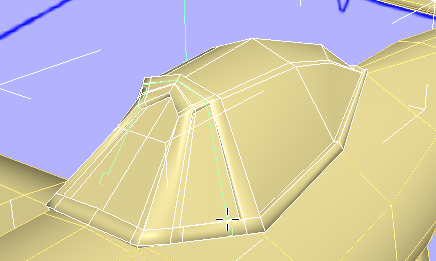

    • 在前风挡上,紧靠左手支架的另一侧。
    • 也是在前风挡上,但是在右侧,前一边圈的对面。

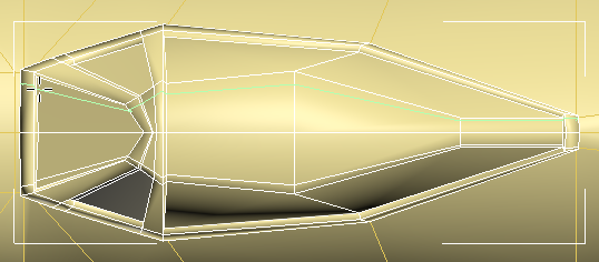

      提示: 在顶部视口中执行此操作最简单:
    • 紧靠“滚动条”支杆的前面。
    • 紧靠“滚动条”支杆的后面。
    • 最后,在座舱罩边缘的上方添加边圈。

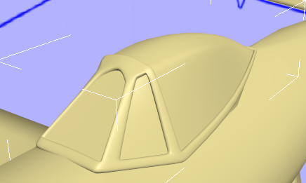

再次检查平滑:
  1. 在功能区“编辑”面板上,启用 (“NURMS”)。按 F4 禁用“边面”。
    现在,风挡具有正确的形状,金属部件与玻璃部件之间的边是明显的。
