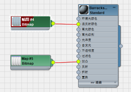

  4. 在“板岩材质编辑器”中,将另一个“标准”材质节点拖动至活动视图中。双击该节点显示材质参数,然后在“名称”字段中,将材质的名称更改为 BarracksWalls
  5. 在“板岩材质编辑器”“材质/贴图浏览器”面板中的左侧,找到“贴图”“标准”“位图”,并将此贴图类型拖动到活动视图中。
    3ds Max 打开一个文件对话框。
  6. 在文件对话框中,选择 planks.jpg ,然后单击“打开”。
  7. 将新的厚木板纹理连线到 BarracksWalls 材质节点的“漫反射颜色”组件。
  8. 单击新“位图”节点将其激活,然后在“Slate 材质编辑器”工具栏上,单击 (视口中显示明暗处理材质)以将其启用。
    现在 BarracksWalls 材质有了铺板的图像。

  1. 在“板岩材质编辑器”“材质/贴图浏览器”面板中的左侧,找到“贴图”“标准”“位图”,并将另一“位图”节点拖动至活动视图中。
    3ds Max 打开一个文件对话框。
  2. 在文件对话框中,选择 planks.bump.jpg ,然后单击“打开”。
    3ds Max 将节点添加到活动视图中。
    该贴图只是 planks.bmp 贴图自身的一个黑白版本。
    凹凸贴图的黑白板材纹理
    渲染材质表面时,凹凸贴图使用贴图中的强度影响该表面:白色区域显得更高,而黑色区域显得更低。这就是用于凹凸贴图的位图通常是用于纹理的贴图黑白版本的原因。
  3. 将节点连线到 BarracksWalls 材质的“凹凸”组件。
    3ds Max 对其他“位图”节点执行的操作一样,它也会为凹凸贴图的值添加“控制器”节点。

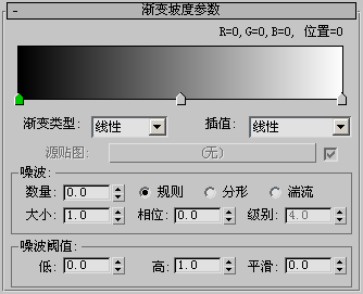

  6. 从“材质/贴图浏览器”“贴图”“标准”组中,将一个“渐变坡度”节点拖动到活动视图中。将此节点连线到 SentryBar 材质的“漫反射颜色”组件。
  7. 单击新 SentryBar 材质节点将其高亮显示,然后单击 (将材质指定给选定对象)和 (视口中显示明暗处理材质)。
  8. 双击“渐变贴图”节点查看其参数。
    “渐变坡度”与“噪波”材质相似,是一种用于发电机外壳的 3D 程序材质。

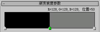

  9. 在“渐变坡度参数”卷展栏中,将“插值”类型更改为“实体”。
    该渐变显示将更改为两种实体颜色,其中一种为黑色。
  10. 双击渐变显示中间的箭头形状的滑块。该滑块可以控制其右侧的颜色(可以使用左侧第一个滑块调节黑色。)
    具有实体颜色的渐变坡度
    双击中间的滑块(显示为绿色)以更改该滑块右边的颜色。
