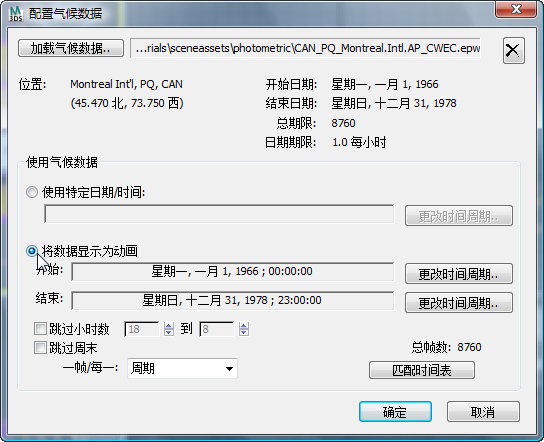

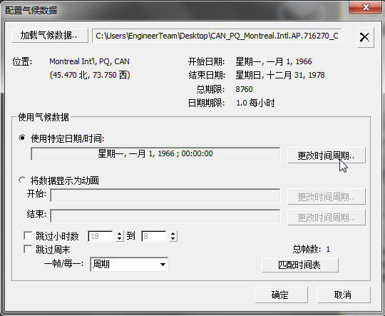

“位置”组中,选择“气候数据文件”,然后单击“设置”。
“使用气候数据”组中,单击“更改时间周期”。

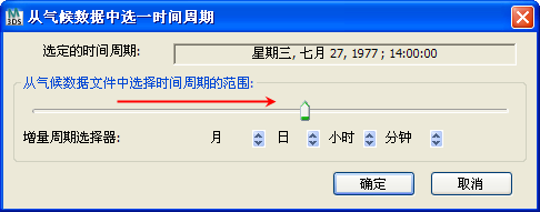

默认情况下,气候数据将设置为 1966 年 1 月 1 日正午,但您可选择夏季日期。
如有必要,请使用“增量周期选择器”控件来缩小选择范围。单击“确定”。
此时,“mr 天空: Perez 参数”卷展栏的“漫反射水平”和“直接法线照度”字段显示的是气候数据文件应用于 Perez 模型后的漫反射照明和直接照明。

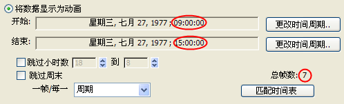

下一步,您将提取一定范围内的气候数据以查看在六个小时时段内(从上午中间时段到下午中间时段)照度值有何变化。
选择气候数据的范围:
“位置”组中,单击“设置”。
“使用气候数据”组指示选择范围后总共创建了七个帧。
时间表将进行更新以显示七个帧。
“漫反射水平”值并不高,这表示环境光亮度较低;但“直接法线照度”框中的值较高,说明在 1977 年的这个上午接受了大量的直射太阳光照射。
在直接照明与间接照明之间灯光的分布更加均匀。

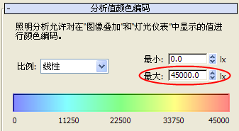

“照明分析助手”,然后转至“常规”面板。 “分析值颜色编码”卷展栏会显示颜色坡度。坡度强度范围当前设置在 0.0 到 10000.0 单位之间。单位为国际测量单位 lux (lx)。如果愿意,您可以切换到美制测量单位,即“单位设置”对话框中的尺烛光 (fc)。
如果场景照明在某些地方高于 42,000 lux,则当前的颜色范围显得过于狭窄。您需要扩大颜色渐变范围。
在视口中,颜色范围现在即可更加有效地表示灯光强度。

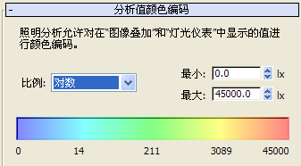

“缩放”下拉列表中,选择“对数”。
颜色编码区域将进行更新以用另一种形式显示灯光强度,但强度值本身保持不变。
