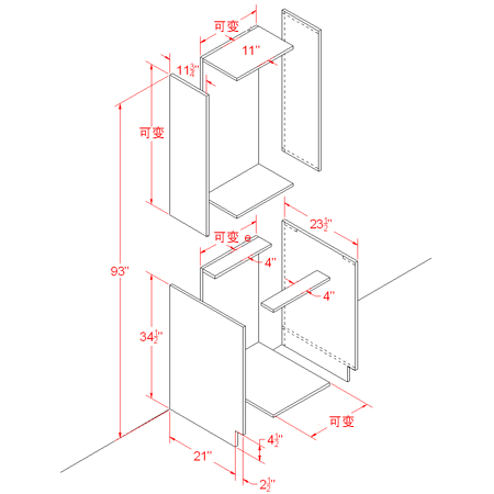

本教程中将要创建的橱柜基于下一图中提供的尺寸。在北美,橱柜高度和宽度的度量标准为英寸,按 3 英寸的间隔递增。因此此图使用英尺和英寸,而不是公制测量单位。
显示橱柜尺寸的直线图
此图包括可变尺寸以考虑到橱柜宽度和高度的变化。
可能的橱柜宽度从 9 英寸开始,以 3 英寸的间隔进行递增,直到每橱柜的总宽度为 36 英寸。
壁橱的高度最小为 12 英寸,以 3 英寸的间隔递增,最大为 30 英寸;此外,还有一个可能的尺寸:39 英寸。
基础橱柜的标准高度为 34.5 英寸,加上台面的 1.5 英寸。
对于大多数结构而言,93 英寸是从大小可变的壁橱顶端到地面的最大高度。
您将以该图为指导,使用功能区中的建模工具创建一组不同大小的橱柜。

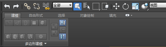

默认情况下,“石墨建模”功能区的最小化版本直接显示在主工具栏下方。
因为场景中没有多边形模型,所显示的“多边形建模”选项卡中工具处于停用状态。

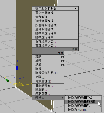

“转换为可编辑多边形”。

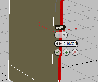

该值表示在步骤 7 中通过挤出所创建的脚趾空间的高度,加上即将创建的橱柜底板的厚度。

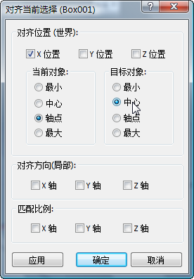

“对齐位置(世界)”组中,确保已启用“X 位置”,并已禁用“Y 位置”和“Z 位置”。在“当前对象”组中选择“轴点”,并在“目标对象”组中选择“中心”,然后单击“确定”。

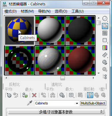

现在将为橱柜多边形指定材质 ID,以便橱柜多边形可以接收不同类型的材质。
“多边形建模”面板上,激活
“属性”面板
下拉部分上,单击
3ds Max 将打开一个“设置 ID”对话框。
“属性”面板
下拉部分上,再次单击
橱柜的正面的颜色将产生变化。为它们指定了与橱柜其余部分不同的材质 ID 编号,因此它们接收不同的子材质。
