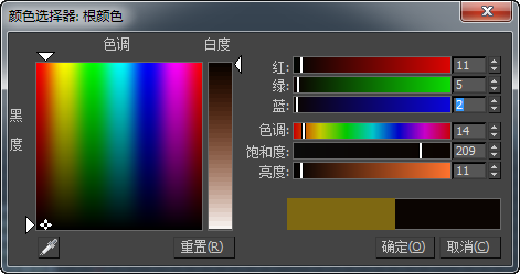

  1. 打开“材质参数”卷展栏。单击“根颜色”色样。
    3ds Max 将打开“颜色选择器”。
  2. 更改毛发的“根颜色”,使 R=11、G=5、B=2,然后单击“确定”。
    这是非常深的褐色。

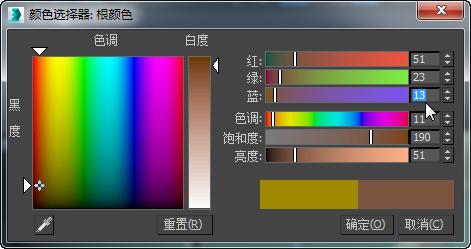

  3. 在“材质参数”卷展栏中,单击“梢颜色”色样。
  4. 在“颜色选择器”中,更改毛发的“梢颜色”,使 R=51、G=23、B=13,然后单击“确定”。
    发梢的颜色是比发根颜色更浅的棕色。

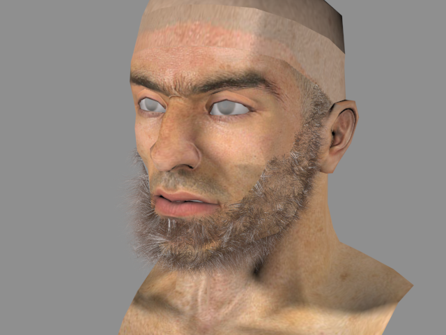

渲染络腮胡:
  1. 在主工具栏上,单击 (渲染产品)。
    3ds Max 将快速渲染海盗头部。渲染络腮胡所需的时间略长一些。
    提示: 可采用两种方法来减小络腮胡的长度,这两种方法都在“常规参数”卷展栏上进行。“缩放”会保留所有毛发的形状,并按照百分比对它们进行缩放。“剪切长度”也会保留毛发形状,但会从发梢到发根方向修剪毛发。
