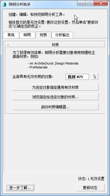

打开“照明分析助手”并检查场景状态:
  1. 从主菜单中,选择“照明分析”“照明分析助手”。
    3ds Max 会打开“照明分析助手”对话框。您可在其中激活和编辑用于分析场景照明的工具。
    该对话框底部的状态行表示您必须进行纠正的无效设置的数量(如果有)。
    注: 该对话框中可能会显示两个无效设置,其中包括报告的日光系统灯光。您可以忽略有关灯光的设置。
  2. 转到“材质”选项卡。

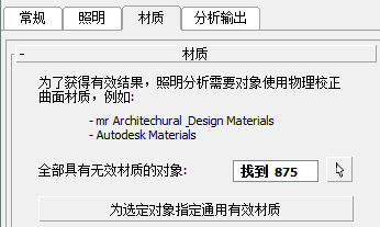

    照明分析工具要求场景中的所有对象均使用物理校正曲面材质。仅允许指定了 mental ray“建筑与设计”材质或某种“Autodesk 材质”(包括来自“Autodesk 材质库”的材质)的对象。所有其他材质均视为无效。未指定材质的对象也会被视为无效。
    “材质“卷展栏 “具有无效材质的全部对象”框表示场景中存在 875 个无效对象,您必须立即对这些对象进行纠正。
查找具有无效材质的对象:
  1. 单击 “具有无效材质的全部对象”旁的选择按钮。
    这样即会选择场景中所有具有无效材质的对象。如同在视口中看到的一样,大多数出现问题的对象是场地座位。

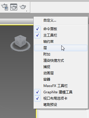

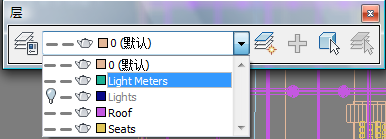

  2. 右键单击主工具栏的空白灰色区域并选择“层”。
    3ds Max 将打开“层”工具栏。名为“座位”的层已创建完毕。

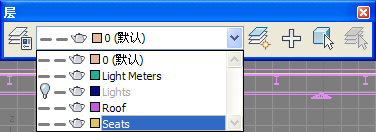

  3. 打开层列表并从列表中选择“Seats”。
  4. 在“层”工具栏中,单击 (选择当前层中的对象)。
    即会选中所有座位对象。在“修改”面板上,可以看到已选中 874 个对象:只比具有无效材质的对象总数 875 少一个对象。

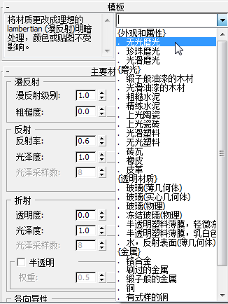

  7. 将这个新材质命令为“场地座位”
  8. 在“模板”卷展栏上,从列表中选择“无光磨光”。
    这样即会为材质赋予零反射率。
  9. 在“主要材质参数”卷展栏 “漫反射”组中,右键单击“色样”并选择“粘贴”。
    这样即会将“标准”材质中的颜色复制到 Arch & Design 材质。

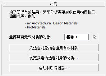

  1. 在“照明分析助手”对话框中,单击“更新状态”。
    在“材质”卷展栏上,“具有无效材质的全部对象”字段将更新以显示仅剩余一个具有无效材质的对象。

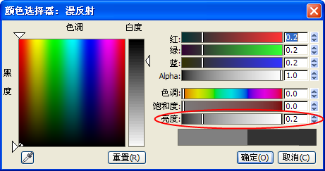

  7. 在“主要材质参数”卷展栏 “漫反射”组中,单击“色样”。
  8. 在“颜色选择器”上,将 HSV 值更改为 0.2
    这将为材质赋予较低的反射率。

  1. 在“层”工具栏 “层”列表中,选择“测光表”。
    现在创建的任何“测光表”都将添加到该层中,以便于稍后选择。

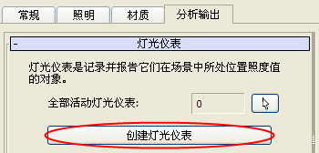

  4. 在“照明分析助手”对话框中,转到“分析输出”面板,然后在“测光表”卷展栏上单击“创建测光表”。
