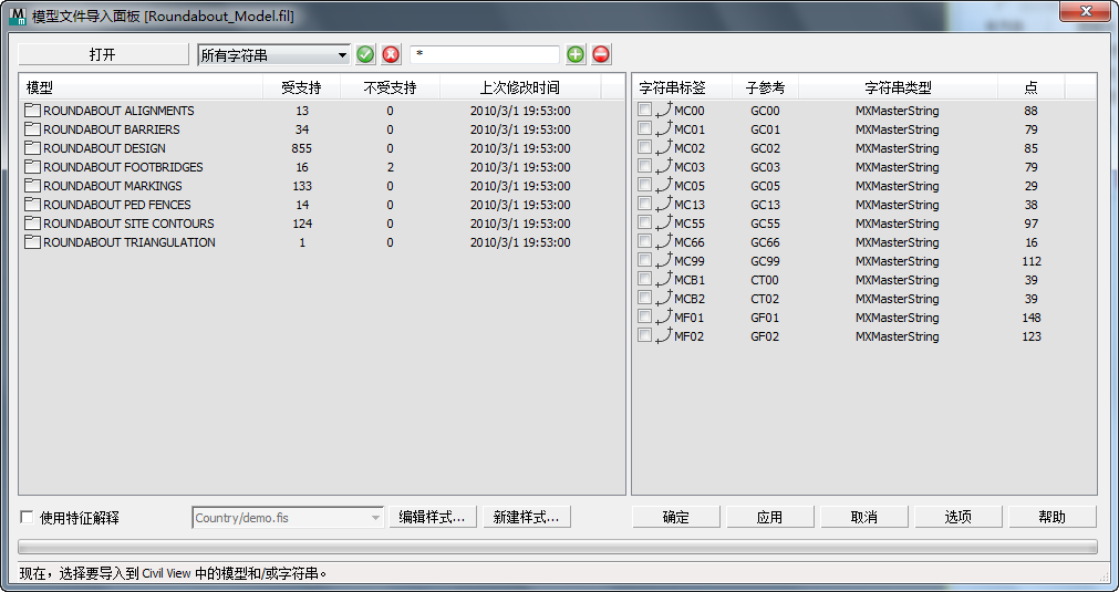

界面
打开
单击以打开文件对话框,然后浏览至要使用的 MX 文件。
重要说明
  1. 包含不连续字符串的 MX 字符串作为包含多条样条线的单个图形对象导入。
  2. 仅导入可能构成可视化一部分的字符串。导入进行视觉化所不需要的 MX 字符串会降低 3ds Max 的性能。您始终可以在稍后阶段导入其他 MX 字符串。
  3. 从 GENIO 文件导入大范围的三角剖分数据时,Civil View 向自己分配更多运行内存。以接近 4 MB 每 10,000 个三角形的比率有效地从 3ds Max“偷盗”此内存。仅在实际创建三角剖分对象时需要此附加内存。
    如果在导入三角剖分数据后发现 3ds Max 性能降低,请保存当前场景,然后重新启动 3ds Max。这样,可重新向 3ds Max 分配内存。
  4. 包含空级别的 MX 字符串在 3ds Max 视口中以蓝色高亮显示。所有空级别将转换为 0.000 级别。
[选择选项]
此组控件提供了过滤选项,帮助选择一个或多个模型的各部分。
[字符串类型下拉列表]
可以让您选择所有字符串(默认设置),或选择活动模型中提供的特定字符串类型之一。
[复选标记按钮]
单击可从下拉列表中选择与您的选择匹配的字符串。
[X 按钮]
单击可取消选择选定的字符串。
[通配符字段]
允许您通过输入通配符表达式来缩小字符串选择范围。默认设置为 *(全选)。
也可以使用文件内容列表分别选择字符串,或右键单击该列表以查看含有其他选择选项的菜单。
[加号按钮]
单击以选择与通配符字段匹配的那些字符串。
[减号按钮]
单击以取消选择与通配符字段匹配的那些字符串。
[模型列表]
列出了 MX 项目中的模型。单击模型可将其高亮显示。一次只能高亮显示一个模型,尽管可以在结束使用“模型文件导入”面板前从多个模型选择字符串。
[文件内容列表]
按标签列出了在高亮显示的模型中包含的字符串。此列表还显示字符串类型和点数。对于三角剖分字符串,还会显示在每个字符串中找到的三角形数。
列表中的某些字符串标签可能看上去灰显。以下原因中的任何一个都可能导致出现这种情况:
  • 该字符串已导入到当前场景中。Civil View 自动对比之前导入的字符串来检查所有字符串和模型名。如果当前场景中已存在任何相同的字符串标签和模型名组合,则会禁用相应的列表项。
  • Civil View 不支持该字符串类型。
