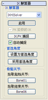

界面
“IK 解算器”组
此组中的选项可以设置选定 HI IK 解算器链的起点和终点。在此卷展栏上还有允许使用 IK 操纵器在层次对象上创建正向运动学可旋转关键帧的控件,以及将目标和末端效应器相对齐的按钮。
“解算器”下拉列表
在此处的“HI IK 解算器”和“IK 肢体解算器”之间进行选择。所有在启动时出现的 HI IK 插件解算器也会在这个列表中显示。
启用
启用或禁用链的 IK 控件。
“HI IK 控制器”有一个 FK 子控制器。选择“启用”后,FK 子控制器的值就会被 IK 控制器所覆盖。禁用“启用”后,就会使用 FK 值。可以设置选择“启用”和禁用“启用”的动画。
当要做正向旋转时,可以使用此选项以用目标禁用该链。
FK 姿势的 IK
可以在 FK 操纵中间启用 IK。当禁用“启用”并启用“IK 设置 FK 姿势”时,移动目标会在 FK 操纵的中间自动启用 IK。此操作的结果将使所有的 FK 子控制器都从 IK 解决方案中接收值。关键点放置于层次对象或骨骼上,而不是目标上。在“启用”和“IK 设置 FK 姿势”都禁用后,移动目标根本不会影响到链。
IK/FK 捕捉
在 FK 模式中执行 IK 捕捉,而在 IK 模式中执行 FK 捕捉。
IK 捕捉 如果目标移离了链的末端,单击“IK/FK 捕捉”会移动目标以使它与末端链接位置重合。
FK 捕捉 当 IK 处于启用状态时(启用了“启用”),FK 子控制器的值受 IK 解决方案的抑制。它们的值并不是总与链的当前姿势相对应。如果禁用了“启用”,FK 子控制器的值将会忽然发生变化。这将导致链的跳动。在启用“启用”之前,“FK 捕捉”强迫 FK 子控制器从当前姿势(由 IK 确定)中获取值。这会消除链动画中的跳动。
自动捕捉
启用“自动捕捉”后,在启用或禁用“启用”之前,3ds Max 会自动应用 IK/FK 捕捉。如果没有启用“自动捕捉”,必须在切换“启用”之前单击“IK/FK 捕捉”,否则该链就会跳动。
“首选角度”组
设置为首选角度
为 HI IK 链中的每个骨骼设置首选角度。可以从“层次 IK”面板的“可转动关节”卷展栏中看到,每个骨骼的当前父空间旋转被放置到了它的 X、Y 和 Z 首选角度旋转通道中。这在正向运动学和反向运动学之间进行变换时,非常适合于创建一个完美的匹配帧。
采用首选角度
复制每个骨骼的 X、Y 和 Z 首选角度通道并将它们放置到它的 FK 旋转子控制器中。这实际上执行了“设置为首选角度”功能的反操作。
“骨骼关节”组
允许更改 IK 链的末端。
拾取起始关节
定义 IK 链的一端。从视口中进行选择或按名称进行选择(按 H 键)。
拾取结束关节
定义 IK 链的另一端。链的方向是由层次定义的,而不是“开始关节”和“结束关节”。从视口中进行选择或按名称进行选择(按 H 键)。
警告: 如果更改了“开始关节”或“结束关节”,使得“IK 肢体解算器”在开始关节和结束关节之间有超过两块骨骼,该解算器就不能工作。移动 IK 目标将会不影响骨骼。
提示: “层次顺序”确定了链的方向。不可以拾取骨骼 10 作为开始关节,而将骨骼 1 作为结束关节,从而使链的方向发生了反转。
