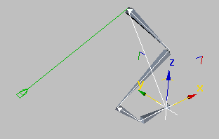

旋转角度操纵器
可以用这个卷展栏中的微调器来调整旋转角度,也可以用操纵器来调整旋转角度。要使用操纵器进行调整,请启用选择并操纵。旋转角度操纵器在视口中显示为控制柄。
旋转角度操纵器。
旋转角度操纵器。

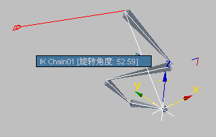

当鼠标移到操纵器上时,它会变成红色。此时,可以拖动操纵器来更改旋转角度。在进行此操作时,会激活“自动关键点”按钮。
