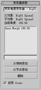

“变形器参数”卷展栏(变形角度变形器)
将变形角度变形器添加到蒙皮修改器并在 Gizmos 卷展栏上高亮显示它时,会显示此卷展栏。
界面
下列参数适用于变形角度变形器。在添加变形 Gizmo 后,创建变形目标的一个方法是将“编辑网格”修改器添加到堆栈中“蒙皮”修改器的上方。使用“编辑网格”修改器中的顶点控件设置几何体的形状。然后,返回到堆栈中的“蒙皮”修改器,并单击“从堆栈添加”。然后,可以删除“编辑网格”修改器。“从堆栈添加”查看堆栈中的最后一个修改器以获得变形目标。请注意,向下返回到“蒙皮”修改器时,变形效果会翻倍;删除或取消激活“编辑网格”修改器可纠正这一点。
[关节字段]
显示变形器的类型和关联的骨骼。
[列表窗口]
包含当前变形目标和关联的骨骼角度。
[命名字段]
选择变形目标并在此字段中重命名它。
从堆栈添加
使用堆栈的当前状态获得变形目标。在单击“从堆栈添加”之前,最好已将“编辑网格”修改器放在堆栈顶部并已完成编辑。
从节点添加
使用另一个对象作为此角度的变形目标。这与常规变形目标相同,但不是由字段驱动而是由关节角度驱动。
提示: 您可以使用“快照”工具创建要变形的新目标。
删除
从列表中删除当前选定的变形目标。
启用 Gizmo
切换 gizmo 效果。
