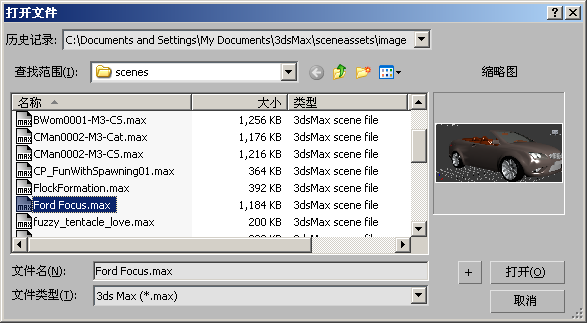

“打开文件”对话框具有标准的 Windows 文件打开控件。右边的缩略图区域显示场景预览,该场景的文件名在左边的列表中高亮显示。
单击加号按钮可以为输入的文件名附加序列号,如果已存在这样的文件名可以增加序列号,然后打开该文件名指定的文件(如果这样的文件存在的话)。
例如,如果已突出显示名为 test00.max 的文件,单击 + 按钮可将文件名改为 test01.max ,然后打开该文件。

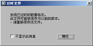

打开在早期版本的 3ds Max 中创建的场景时,将显示“过时文件”对话框。
如果重新保存该场景,将覆盖此文件。仍然可以使用 3ds Max 对这个文件进行编辑,但是不可以在早期版本的 3ds Max 中再进行编辑。
打开时,您将不会看到“过时文件”对话框。使用“自定义”菜单
“首选项”
“文件”面板中的“显示过时文件消息”切换也可以控制此对话框。
“另存为”,然后用不同的名称保存该文件。这样仍然可以使用较早版本打开源文件。
