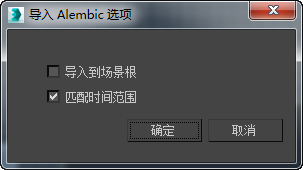

选择 ABC 文件导入,然后单击“打开”。
在“导入选项”对话框中,根据需要设置选项,然后单击“确定”。
导入到场景根
打开时,ABC 文件中的对象将作为“世界的子对象”导入到场景的根级别中。关闭时,ABC 文件中的对象将作为名为
Alembic
的虚拟对象的子对象导入。默认设置为禁用状态。
匹配时间范围
启用此选项后,更改活动时间范围以匹配 ABC 文件中的动画。默认设置为启用。
如果 ABC 文件不是动画,则活动时间范围不会更改。
