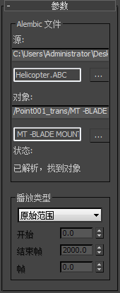

在 3ds Max中,每个从 Alembic ABC 文件导入的对象均显示为 Alembic 对象。已设置动画的 Alembic 对象具有 AlembicXform 控制器。
Alembic 对象设置将显示在“修改”面板和
“运动”面板上。
您可以单击 以指定新的源文件(不推荐)。
您可以单击 以指定其他对象。
选择此选项可启用“帧”字段。
Alembic 逐帧存储数据动画。通过设置“帧”值的动画,您可以使用“曲线编辑器”调整动画曲线。
已设置动画的 Alembic 对象都有一个指定的 AlembicXform 控制器。该控制器将显示在“运动”面板和“轨迹视图”中。
AlembicXform 不显示关键点或曲线,也没有可编辑的特性。它将从您在导入 Alembic 文件时创建的缓存中读取动画数据。
对于没有设置动画的 Alembic 对象,指定了默认位置/旋转/缩放 (PRS) 控制器。
