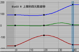

  6. 在“Biped 应用程序”卷展栏中,单击“工作台”以打开“动画工作台”对话框。
    当三个单独的 TCB 旋转曲线标记为“四元数旋转”时,显示动画。

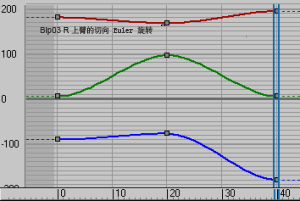

  7. 在“四元数/Euler”卷展栏上,选择“Euler”选项。
    曲线已经转换为显示 Euler 控制的旋转。现在,您可以访问曲线的切线控制柄以更改曲线的插值。
    当三个单独的 Euler 曲线标记为“切线 Eule 旋转”时,显示动画。
