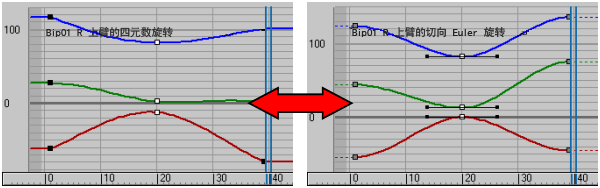

除了“工作台”和“曲线编辑器”中的四元数曲线之外,您还可以使用 Euler 曲线来控制 Biped 的位置和方向。使用 Euler XYZ 控制器是创建 Biped 动画的一种有效方法,因为可以使用 bezier 切线来更改 XYZ 曲线的插值(四元数曲线没有切线)。要了解 Euler XYZ 和 TCB 旋转控制器两者之间有何不同,请参见 Euler XYZ 旋转控制器。
可以使用“四元数/Euler”卷展栏在 Euler XYZ 和 TCB 旋转控制器之间进行切换。“曲线编辑器”根据选择的控制器显示动画曲线。每条曲线都以以下选项之一开始标记:

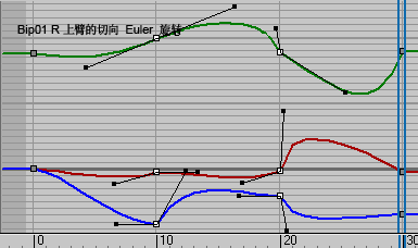

切线 Euler 旋转曲线

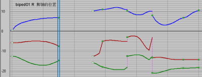

显示位置曲线
Bezier 位置曲线仅适用于 Biped 的手部、足部和重心(COM)。手部和足部的位置设置在世界空间中,而重心位置设置在本地空间中。
下面阐述 FK/IK 关键点混合:
注: 设置为连接到上一个 IK 关键点的关键点值被锁定直到下一个没有连接的关键点。

Euler 旋转曲线上的极端切线
