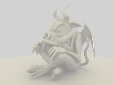

未使用体积效果渲染的模型

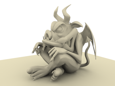

使用薄雾渲染的相同模型
薄雾应用作为摄影机体积明暗器;启用实际的衰减
