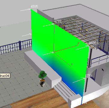

在透视视口中计算测光表
箭头指向所测量的灯光。

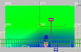

在正交视口中计算测光表
在正交视口中,可以更为轻松地查看更多计算后的值。

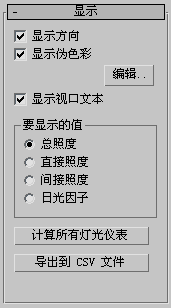

“显示”卷展栏
显示方向
启用此选项后,测光表会显示指向仪表所测灯光的箭头。默认设置为启用。
显示伪彩色
启用此选项后,测光表会显示伪彩色。伪彩色设置位于“照明分析助手” “常规”面板上。默认设置为启用。
编辑 单击此按钮,可打开“照明分析助手”“常规”面板,您可以在其中更改伪彩色设置。
显示视口文本
启用此选项并在计算完测光表后,仪表会显示每个长度/宽度分段交集处的照明值。默认设置为启用。
“要显示的值”组
用于选择测量的灯光类型。每个仪表每次只能测量一种照明。
  • 总照度(默认设置。)用于测量直接和间接照度。
  • 直接照度 仅测量直接照度。
  • 间接照度 仅测量间接照度(反射照明)。
  • 日光因子 仅测量日光,而非其他直接或间接照明。
    注: 要获得能源与环境设计先锋 (LEED) 证书信用 8.1,需要测量“日光因子”。除非另行声明,天空亮度分布假定为标准阴暗 CIE 天空模型的天空亮度分布。
计算所有测光表
单击此按钮,可计算场景中所有的测光表。计算完测光表后,它们会显示所测量的照明类型的值。
