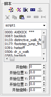

在“脚本组”中使用工具可以创建和删除脚本、命名脚本、编辑变换、编辑剪辑和定位整个动画。在此卷展栏中使用工具可以为一个或多个 Biped 创建随机运动。只有当“运动流”模式处于活动状态时,在“运动流”卷展栏上的脚本组才是可用的。
脚本
脚本是指您构造的剪辑的一个列表(BIP 文件),执行时会如您设计的那样对角色设置动画。要创建脚本,把剪辑添加到“运动流图形”,然后在“脚本”组中选择“定义脚本”,并从“运动流图形”窗口中单击一系列剪辑。如果剪辑之间不存在变换,那么就会指派默认的变换。在“脚本”组的列表中显示了剪辑的名称和开始的帧数。
不同的脚本会使“运动流图形”中找到的剪辑顺序发生变化。脚本会以自上而下的顺序运行,以制作角色的动画。单击“播放”来查看 Biped 上的脚本运动。

定义脚本
显示“Biped 运动流脚本”对话框(如果没有脚本,则不显示此对话框;在这种情况下,只需选择“运动流图”中的剪辑)。
“Biped 运动流脚本”对话框有如下选项:
  • 创建新脚本命名新脚本。选择“运动流图形”中的剪辑来创建新脚本的剪辑列表。
  • 重新定义脚本保留脚本名称并移除列表中的剪辑。选择“运动流图形”中的剪辑来创建新的剪辑列表。
  • 在选定剪辑项的上面插入在列表中选定的剪辑上面插入剪辑。
    首先在列表中选择一个剪辑,选择“在选定剪辑项的上面插入”,然后在“运动流图形”中单击剪辑。
  • 在选定剪辑项的下面插入在列表中选定的剪辑下面插入剪辑。
  • 附加到脚本末尾将剪辑附加到剪辑列表的末尾。

[移动整个动画]
开始帧
设置脚本中第一个剪辑的开始帧。
开始位置 X
沿世界 X 轴移动整个脚本。
开始位置 Y
沿世界 Y 轴移动整个脚本。
开始位置 Z
沿世界 Z 轴移动整个脚本。
开始旋转
围绕着世界 Z 轴旋转整个脚本。
所有变换和旋转都基于原始位置,并影响整个脚本。
