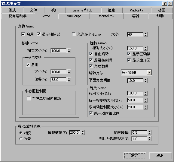

变换 Gizmo 丢失
无论何时移动、旋转或缩放对象,特殊用途的变换 gizmo 都会替换红色三轴架。变换 Gizmo 非常容易丢失,但找回它也非常容易。如果发现丢失变换 gizmo,请尝试以下步骤:
  • 打开“自定义”“首选项”“Gizmos”面板,然后使您的设置与下图所示的设置保持一致。最重要的是设置“变换 Gizmos”“启用”,它将确定变换 Gizmo 的可见性。
    或者,如果使用标准菜单系统,请切换“视图”“显示变换 Gizmo”。如果使用增强的菜单系统,请切换“场景”“配置视图”“显示变换 Gizmo”。
