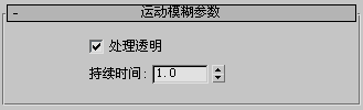

“运动模糊参数”卷展栏包含以下控件。
处理透明
启用时,运动模糊效果会应用于透明对象后面的对象。禁用时,透明对象后面的对象不会应用运动模糊效果。禁用此开关可以加快渲染速度。默认设置为启用。
持续时间
指定“虚拟快门”打开的时间。设置为 1.0 时,虚拟快门在一帧和下一帧之间的整个持续时间保持打开。值越大,运动模糊效果越明显。默认设置为 1.0。
