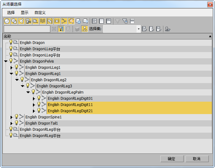

从场景选择
多数情况下,该对话框名为“从场景选择”或“选择对象”,通过从当前场景中所有对象的列表中选择对象,便可选择或指定对象。
“从场景选择”是模态的,属于场景资源管理器的只读版本;无法使用它来更改对象属性(如名称和颜色)。“从场景选择”和“场景资源管理器”之间的其他差别包括:

      打开“从场景选择”对话框。默认情况下,它列出了场景中的所有对象,从而将所有层次显示为可折叠分支。当前选定的对象会在列表中高亮显示。
  2. 通过执行以下操作之一选择列表中的一个或多个对象:
    • 若要选择一个对象并关闭此对话框,那么双击对象名称。
    • 拖动或单击,然后按住 Shift 键并单击选择连续范围的对象,或者按住 Ctrl 键并单击选择非连续对象。
    • 在列表上方的字段中,输入搜索词组。输入时,与当前词组匹配的所有词组都会高亮显示在列表中。若只高亮显示与搜索词组大小写完全匹配的对象,请从“选择”菜单中启用“找到区分大小写”。

  3. 单击“选择”。
    完成选择后,即关闭该对话框。
