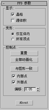

“FFD 参数”卷展栏
“显示”组
这些选项将影响 FFD 在视口中的显示。
晶格
将绘制连接控制点的线条以形成栅格。
虽然绘制的线条某时会使视口显得混乱,但它们可以使晶格形象化。
源体积
控制点和晶格会以未修改的状态显示。
在“晶格”选择级别处于活动状态时,这将帮助定位源体积。
提示: 要查看位于源体积(可能会变形)中的点,请通过单击要关闭的修改器堆栈显示中的灯泡图标来暂时取消激活相应修改器。
“变形”组
  • 仅在体内(默认设置。)只有位于源体积内的顶点会变形。
  • 所有顶点将所有顶点变形,不管它们位于源体积的内部还是外部。
    体积外的变形是对体积内的变形的延续。远离源晶格的点的变形可能会很严重。
“控制点”组
重置
将所有控制点返回到它们的原始位置。
全部动画化
将“点 3”控制器指定给所有控制点,这样它们在“轨迹视图”中立即可见。
默认情况下,FFD 晶格控制点将不在“轨迹视图”中显示出来,因为没有给它们指定控制器。但是在设置控制点动画时,给它指定了控制器,则它在“轨迹视图”中可见。使用“全部动画化”,也可以添加和删除关键点和执行其他关键点操作。
与图形一致
在对象中心控制点位置之间沿直线延长线,将每一个 FFD 控制点移到修改对象的交叉点上,这将增加一个由“补偿”微调器指定的偏移距离。
注: 将“与图形一致”应用到规则图形效果很好,如基本体。它对退化(长、窄)面或锐角效果不佳。这些图形不可使用这些控件,因为它们没有相交的面。
内部点
仅控制受“与图形一致”影响的对象内部点。
外部点
仅控制受“与图形一致”影响的对象外部点。
偏移
受“与图形一致”影响的控制点偏移对象曲面的距离。
关于
显示版权和许可信息对话框。
