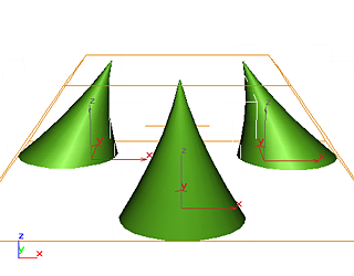

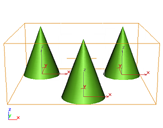

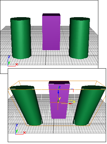

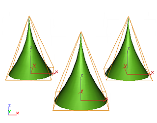

顶部:原始对象
底部:应用于对象上的单个修改器
注: 对多个对象应用影响体积的修改器(如前面图中的“锥化”)时,每个修改器实例会占据整个选择集的边界框。

原始对象
应用于所有对象的单个修改器
激活“使用轴点”选项应用的单个修改器
