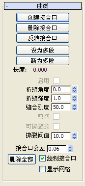

界面
创建接缝

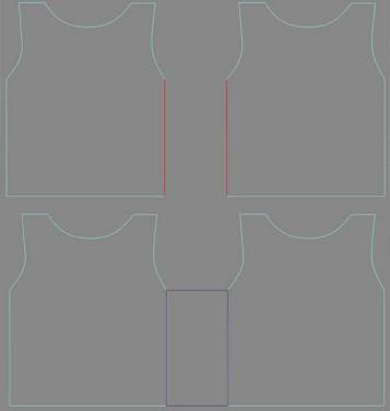

在两段之间创建接缝。选择要缝合在一起的面板的两个段,然后单击“创建接缝”。这将在模拟时缝合在一起的两个面板之间创建接缝。接缝显示为随机生成的颜色以区别于面板。
顶部:选定的段
底部:在两个面板之间创建接缝
删除接缝
删除选中的接缝。(选中的接缝为红色)。

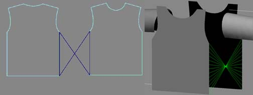

反转接缝
反转或翻转扭曲的接缝。
在创建接缝时,每个段上的第一个顶点用于将生成的接缝面板排成一行。如果结束时为接缝扭曲,则需要使用“反转接缝”来解除扭曲。
需要反转的扭曲接缝
设为多段
多段是两个或多个段的组合,出于创建接缝的目的,多段将视为一个段处理。选择要组合的段,然后单击此按钮。注意如果这些段不连续,其间的间隙必须在多段可用于接缝之前通过接缝跨接。
断为多段
将所选的多段断开。
启用
开启或关闭选中的接缝,将其激活或取消激活。
折缝角度
在选定的接缝上创建折缝。角度值确定两个面板之间或沿着内部接合线折缝的目标角度。
左:高折缝角度
右:低折缝角度
折缝强度
增减选定接缝的强度。此值将影响接缝相对于布料对象其余部分的抗弯强度。值为 2.0 表示布料具有双倍的抗弯强度(通过对象/面板/顶点组属性定义)。
缝合刚度
模拟时面板拉合在一起的力的大小。值较大将面板拉合在一起更结实和更快。
剪切
只适用于内部接合线。在此接合线处剪切织物。
可撕裂的
打开时,将所选接缝设置为可撕裂。默认设置为禁用状态。
  • 撕裂阈值 设置撕裂接缝所使用的阈值。该值等价于“组”子对象层级的“焊接”约束的“强度”值。默认值为 10.0。
接缝公差
在形成接缝过程中,两边长度上允许的差异大小。构成接缝的两段长度应该基本相同。如果长度有差异,则差异必须在此公差范围之内。如果将两个长度明显不同的段接合在一起,布料将趋于聚成一团(这也可能是一种预期的效果)。要创建这样的接缝,需要增大接缝公差。默认值为 0.06,表明两段长度必须其对方长度的 6% 之内。
绘制接缝
在视口中显示接缝,关闭选项后将其隐藏。
显示网格
在视口中显示网格,或者在图案上将其隐藏。关闭此选项之后,网格将使用边界框表示。
