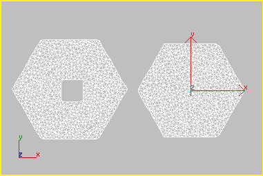

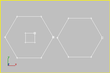

开始使用服装生成器时,一般是先在 3ds Max 的“顶”视口中导入或绘制出传统的 2D 样条线。要将样条线与 Garment Maker 和最终的布料一起使用,则它必须为闭合形状。这并不意味着样条线的内部不能再有样条线,但是如果彼此的内部有多个样条线,内部的样条线将被视作织物中的“孔洞”,如下所示。
两个闭合的样条线,一个样条线中内嵌另一个样条线
在应用 Garment Maker 之后的几何体结果
提示: 为获得最佳效果,在将 Garment Maker 应用于多个样条线时,首先要将样条线合并为单个对象。

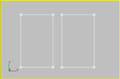

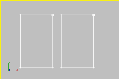

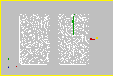

用户要将 Garment Maker 应用到下图中的两个矩形样条线。在应用 Garment Maker 之后,我们要沿内边在两个面板之间创建接缝。首先,应该注意两个样条线都是闭合形状,且都已附加,因此两者均为同一可编辑样条线对象的组成部分。
在指定 Garment Maker 之后,其结果为:
Garment Maker 似乎禁用了矩形样条线的“断开的”角,从而改变了图案。除此之外,如果用户尝试选择构成接缝的面板的边,则无法实现。这是因为对于每个面板而言,Garment Maker 当前只有一个样条线可供使用。

  1. 访问“可编辑样条线”的 “顶点”子对象层级。
  2. 选择接缝应位于的顶点。
  3. 单击“断开”,创建 Garment Maker 可用于创建接缝的唯一段。

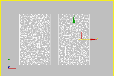

以下所示为选择所有顶点后断开的结果。
选中面板上所有顶点然后“断开”
应用于断开的样条线的 Garment Maker

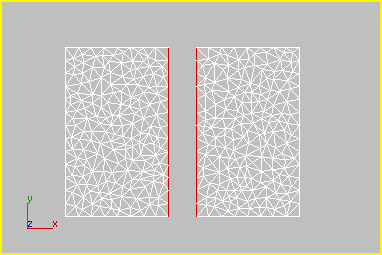

现在角被保存了。在用户选择面板之间的边用作接缝时,这些边将不依赖于其他面板的边选中,突出显示为红色。这也正是我们创建接缝所需要的。
在“接缝”子对象层级选择的接缝边显示为红色

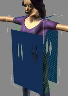

衣服面板
Garment Maker 的面板子对象层级可用于在角色周围布置图案面板。您可以在面板的连接处创建接缝,然后将其缝合在一起。这样即可创建所需的接缝,同时看到衣服穿在角色上的感觉如何。在大部分情况下,以此方式创建接缝的效果远远胜于在平面布局上创建,因为前者可以看到正在工作的效果。
使用已定义的接缝布置面板

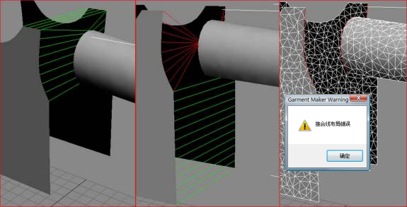

在如下所示的普通袖子组合过程中,上述两个问题都出现了。袖子需要缝合到臂孔上。在组装的时候,两条袖子都和臂孔构成了闭环。袖子通过沿其下侧的接缝构成闭环。袖孔通过两道缝合线闭合而成:一道绕过肩部,一道沿身侧向下。
现在,由于无法将闭环缝合在一起,因此在创建接缝将臂孔和袖子连接在一起时,臂孔和袖子必须为不闭合。因此正确的顺序如下所示:
  1. 由于袖子是一段,而臂孔是两段,因此必须先使用这两段创建多段。
  2. 在处理多段接缝时,创建顺序很重要。如果尝试以错误的顺序创建接缝,可能会得到“接合线布局错误”的消息,同时无法创建接缝。在使用多段接缝时,创建匹配所要连接的另一部分布局的多段接缝所需的最少的接缝即可。
    此时,底部将会有一个手臂接缝为打开,同时在顶部和底部都有一个打开的多段。如果闭合衣服侧边,那么结果将如以下中间的图像所示,即接缝扭曲(且无法通过反转接缝解开)。通过在肩部用接缝臂孔多段的顶部,就已经创建了设定多段接缝所需的正确布局。
  3. 接下来,即可将袖子缝到臂孔上。如以下最左侧的图示。
  4. 最后,可以沿着衣服的侧边向下然后穿过袖子的下边添加接缝(此处的顺序无关)。
左:先为肩部创建接缝,然后为多段创建接缝,得到预期的结果。
中:先在身体多段的底部创建接缝,导致从手臂到身体的多段无法反转。
右:没有在身体上创建接缝连接其多段,导致接缝布局错误。

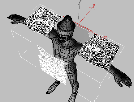

要自动放置衣服面板,请执行以下操作:

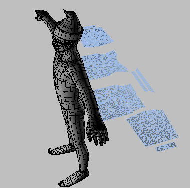

    Garment Maker 修改器提供在人体形状角色模型上定位衣服面板的工具。自动放置是近似的;通常需要进行进一步的调整。
  1. 加载或创建您的角色模型。

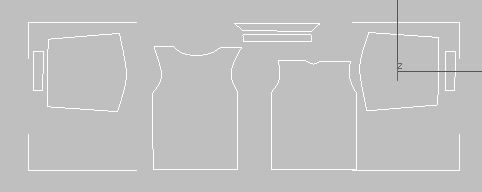

  2. 创建面板作为与世界 XY 平面平行的样条线或 NURBS 曲线(即在“顶”视口中创建它们)。
    “衬衫”面板,如“顶”视口中所示
    提示: 为获得最佳效果,在将 Garment Maker 应用于多个样条线时,首先要将样条线合并为单个对象。仍然可以在 Garment Maker 修改器的“面板”子对象层级操控单独的片对象。
  3. 应用 Garment Maker 修改器。根据需要设置参数。

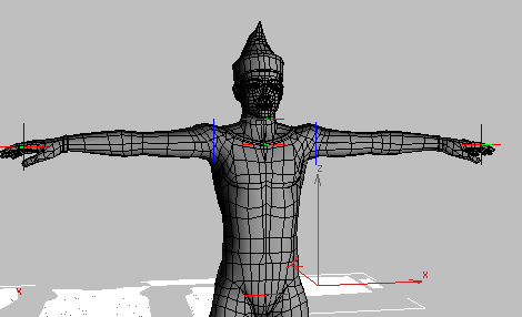

  4. 在“主要参数”卷展栏上,单击最初标记为“无”的“体形”按钮,然后单击角色模型。
    对象的名称显示在按钮上。
  5. 在该按钮下面,单击“在体形上标记点”按钮。
    角色轮廓出现在每个视口的角中。7 个星号的点叠加在轮廓上;胸部的中心顶部的叠加突出显示为红色。
    角色轮廓允许您标记定位面板的点。
  6. 单击模型前面相应的点。
    当鼠标光标移动到模型表面上时,红色的圆显示将放置标记的位置。单击时,三轴架出现在该位置的曲面上,并且骨盆区域中心处角色轮廓上的下一个点高亮显示为红色。
    三轴架出现在您单击的对象曲面上。
  7. 继续单击角色轮廓上高亮显示的标记相对应的模型上的每个位置,直到指定了所有 7 个点为止。
    在角色模型上标记了所有 7 个点。
    要完成该操作,请右键单击视口。

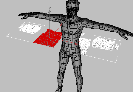

  8. 转至“面板”子对象层级,然后选择一个面板。
    选定了前面的衬衫面板。
  9. 在“面板”卷展栏的底部,选择一个层级,然后在“面板位置”组中,单击与面板的所需位置相对应的按钮。
    面板移动到指定的位置。
    面板位置 = 中心前;层级 = 肩部顶端

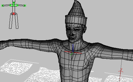

  10. 根据需要进行调整。例如,在上面的演示中,“层级”可能应该设置为“颈部顶端”。为了纠正该问题,您将选择“颈为顶”,然后再次单击“面板位置”“中心(前)”。
    面板位置 = 中心前;层级 = 颈部顶端
    当然,您也可以手动移动面板;实际上,大多数情况下,有必要这样做。面板位置服务器主要作为放置面板的起始点。
  11. 继续选择面板并且放置它们,然后根据需要进行调整。
