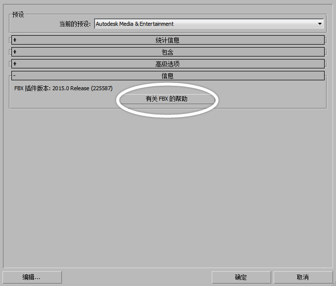

帮助
单击“信息”卷展栏中的“有关 FBX 的帮助”按钮可以访问 3ds Max FBX 插件文档。

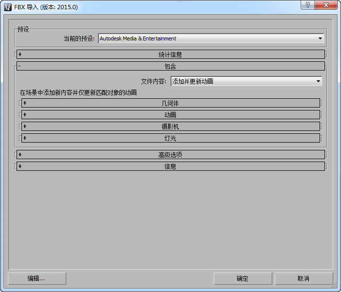

编辑
通过“编辑预设”按钮,可使用定义的选项设置来创建和保存自定义预设。
通过“FBX 插件 UI”中的“编辑”按钮访问“编辑/保存预设”选项。
3ds Max FBX 插件将自定义预设存储在一个文件中,以便您可以与其他用户共享。详细信息请参见存储预设。
有关如何创建自定义预设的信息,请参见创建自定义预设。
确定
单击“确定”按钮可开始导出或导入过程。
取消
单击“取消”按钮可关闭“FBX 导出/导入”窗口,而无需执行任何操作。
