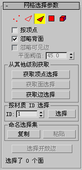

“网格选择参数”卷展栏
提供各种按钮,用于启用和禁用不同的子对象模式,使用命名选择和控制柄,显示设置和关于选中条目的信息。
通过“选择”卷展栏顶部的图标,可以指定子对象选择的方法。
此处单击一个按钮与在修改器堆栈中选择一个子对象层级效果相同。再次单击该按钮将其禁用并返回到对象选择层级。

按顶点
在当前层级选中使用您所单击的顶点的任何子对象。应用到所有子对象层级除了“顶点”。同样也适用于“区域选择”。
忽略背面
只选择其法线使其在视口中可见的这些子对象。禁用该选项后(默认设置),选择包含所有的子对象,而无论其法线方向。
注: 在“显示”面板中的背面消隐设置状态不影响子对象选择。因此,如果禁用“忽略背面”,即使看不到子对象但仍然可以选择它们。
注: “忽略背面”复选框的状态也会影响“边”子对象选择级别的边选择。
忽略可见边
禁用该选项(默认设置)并单击一个面之后,无论“平面阈值”微调器的设置如何,选择都不会超出可见边,启用该选项后,面选择忽略可见边,并将“平面阈值”的设置作为指导来使用。当选择“多边形”面选择方法时,该选项有效。
通常,如果想要选择“小平面”(一组共面平面),需要将“平面阈值”设置为 1.0。另一方面,如果要选择曲面,请根据曲率大小增加“平面阈值”。

“从其他级别获取”组
将选择从一个子对象层级应用到另一个子对象层级。
获取顶点选择
根据上一次选择的顶点选择面。选择所有共享选中顶点的面。该选择会被添加到当前选择中。仅当“顶点”不是当前子对象层级时才可用。
获取面选择
根据上一次选择的面/多边形/元素选择顶点。该选择会被添加到当前选择中。只有当面/多边形/元素不是当前子对象层级时才可用。
获取边选择
根据上一次选择的边选择面。选择含有该边的这些面。只有当“边”不是当前子对象层级时才可以使用。
“按材质 ID 选择”组
根据其材质 ID 选择面。
ID
将微调器设置为想要选择的 id 编号,然后单击“选择”按钮。单击时按下 Ctrl 键以添加到当前选择中,或者按下 Alt 键从当前选择中删除。
“命名选择集”组
这些功能主要用于在相似对象间、类似修改器和可编辑对象间复制子对象的命名选择集。例如,可以将一个“网格选择”修改器应用于球体,创建一个边的命名选择集,然后将选择复制到另一个已经转化为可编辑网格对象的球体上。甚至可以将选择集复制到一个不同类型的对象上,因为选择是由实体的 ID 编号定义的。
标准过程是创建一个选择集,为其命名,然后使用“复制”将其复制到复制缓冲区中。接下来,选择一个不同的对象和/或修改器,转入与复制选择集时所在的相同的子对象层级,然后单击“粘贴”。
注: 因为子对象 ID 编号根据对象而有所不同,在不同对象间复制命名选择集可能会产生意外的结果。例如,如果缓冲的选择集只含有比目标对象中任何现有编号都大的实体,那么当粘贴选择集时不会选中任何实体。
复制
将命名选择放置到复制缓冲区。
粘贴
从复制缓冲区中粘贴命名选择。
选择开放边
选择所有只有一个面的边。在大多数对象中,这会显示何处缺少面。只在“边”子对象层级下才可以使用。
[选择信息]
在“网格选择参数”卷展栏的底部有一个文本显示,它提供关于当前选择的信息。如果没有子对象选中,或者选中了多个子对象,那么该文本给出选择的数目和类型。如果选中了一个子对象,那么该文本给出选定项的 ID 编号和类型。
注: 当前子对象类型是“多边形”或“元素”时,选择信息按面给出。
