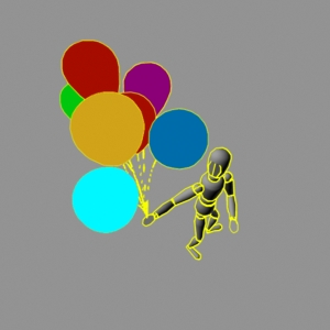

“来自颜色的宽度”明暗器使轮廓的厚度取决于材质颜色的亮度。颜色越亮,轮廓也薄。
注意: 明暗器使用的颜色不是材质的漫反射颜色,而是渲染后的颜色,因此此处照明会产生影响。
虽然明暗器的名称使用了单词“颜色”,但将此明暗器称为“来自亮度的宽度”也许更好,因为仅考虑了颜色的亮度。

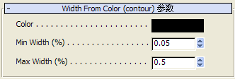

界面
颜色
用于渲染轮廓线的颜色。
最小宽度(%)
最细的轮廓线的相对粗细,其中渲染后的材质颜色最亮。
最大宽度(%)
最粗的轮廓线的相对粗细,其中渲染后的材质颜色最暗。
