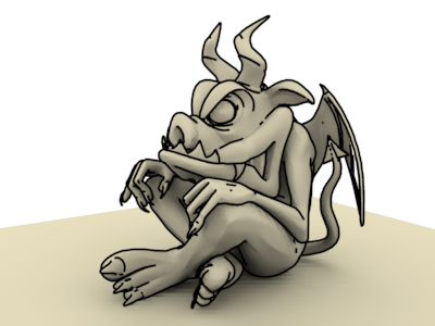

未使用轮廓渲染的模型
将轮廓添加到渲染中的模型(“简单”轮廓明暗器)

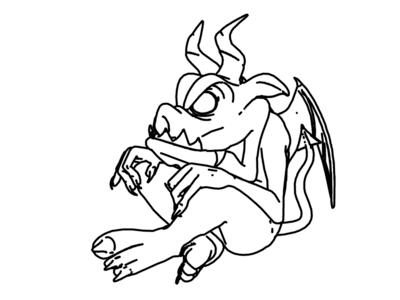

在“摄影机效果”卷展栏上,其他的明暗器可以修改轮廓,或控制它们的渲染方式。例如,要仅渲染轮廓,而不渲染明暗处理模型,请为“轮廓输出”组件指定“仅轮廓”明暗器。
模型的仅轮廓渲染(“仅轮廓”输出明暗器,背景设置为白色)
