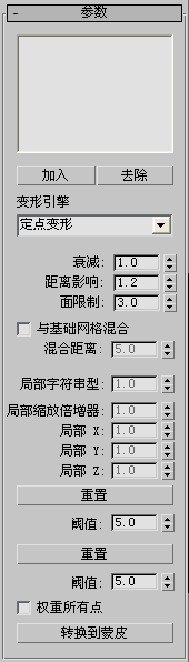

“参数”卷展栏
[控制对象列表]
列出将所修改对象变形的对象。使用“添加”和移除功能可编辑列表内容。
添加
向列表中添加控制对象。单击“添加”,然后依次单击每个控制对象。要停止添加,在视口中单击右键或者再次单击“加入”。
可以将可转换为三角形网格的任何对象作为控制对象,例如网格、面片或 NURBS 对象。不过,避免使用更改拓扑的对象,例如具有自适应细分的变形 NURBS 对象。
移除
移除列表中的控制对象。单击列表中的对象,然后单击“去除”。
变形引擎
确定执行变形的引擎。默认设置为“顶点变形”。
  • “顶点变形”引擎是一个权重引擎,它使用顶点接近度执行变形。也就是说,控制对象中的每个顶点影响高分辨率(基础)网格中的相邻点。
  • 使用“面变形”引擎,每个控制顶点被绑定到基础对象中的最接近面。面变形可以使用衰减,也可以通过将“衰减”设置为可能的最低值 0.001 来作为刚体变形。
衰减
确定控制顶点影响基础对象中的相邻点的范围。这是全局设置。默认值为 1.0。范围为 0.001 至 10.0。
值越高,会将相邻点拉得距离控制顶点越近。在“面变形”模式下,将“衰减”设置为最低值 0.001 会引起刚体变形,所以不存在衰减;控制顶点影响或不影响基础对象面。为获得最佳效果,请使用 1.0 到 2.0 之间的“衰减”值;或在“面变形”下,使用 0.001 的“衰减”值以使用刚体模式
距离影响
以系统单位数确定控制对象中的控制顶点的影响距离。这是一个全局设置,仅在“顶点变形”模式下可用。默认值为 1.2。范围为 0.001 至 10.0。
“距离影响”是一个乘数。它查看接触每个控制顶点的每条边的长度。对于每个顶点,它会计算所有长度的平均值,然后将结果乘以“距离影响”的值。这样,仅接触小面的顶点会影响小区域,反之亦然。影响值越高,变形越平滑,每个顶点具有的单独控制越少。为获得最佳效果,将此值保持在 1.0 到 2.0 之间。
面限制
确定控制对象中的控制对象面或控制顶点的影响范围。这是一个全局设置,仅在“顶点变形”模式下可用。默认值为 3。范围为 0 至 30.0。
超出此限制,控制顶点不能影响基础对象中的点,即使它们位于“距离影响”半径内。
“面限制”用于防止控制对象影响跨越网格中的间距;例如,角色网格中的手指之间。
与基础网格混合
使修改器在每个受影响点到控制对象中的最接近面的距离上进行基础变形。启用此选项会使“混合距离”设置可用。
混合距离
确定控制对象中的面和基础对象中的顶点之间的距离以使变形生效。仅在启用“与基础网格混合”时可用。默认值为5.0。
提高此设置可有效加强变形效果,并使影响基础对象的控制区域变宽。
[局部参数]
局部参数仅在“控制顶点”子对象层级(请参见蒙皮包裹修改器堆栈)可用,并且仅影响选定点。如果选择单个点,数值字段会反映其当前参数值。如果选择多个点,3ds Max 仅显示所有选定点的那些公共值;具有不同值的参数为空白。选择多个点时,更改一个值会将所有选定点设置为该值。
局部影响力度
确定控制对象顶点影响其影响范围内的基础对象点的强度和方向。正值会朝顶点拉动点;负值会推开这些点。默认值为 1.0。
局部缩放倍增器
均匀缩放每个选定控制对象顶点的影响体积。默认值为 1.0。
使用缩放设置可增加或减少选定控制顶点可影响的基础对象的区域。
局部 X/Y/Z
沿所指示的轴缩放每个选定控制对象顶点的影响体积。默认值为 1.0。
更改这些参数可生成非球体的影响体积。
重置
将所有控制对象顶点的局部值设置为 1.0,并重采样网格。它使用当前的修改器设置,重新计算控制顶点对基础对象的影响。
如果改变了参数,但未看到变形出现任何变化,请使用“重置”。例如,在更改“阈值”的值后始终使用“重置”。或者,如果希望控制对象影响基础对象的不同部分,请移动前者,然后使用“重置”以使修改器考虑两者之间的位置关系变化。在更改基础对象或控制对象的拓扑后,也可能需要进行重置。
注意: 在动画中无生效变形的位置使用“重置”,一般为第 0 帧。
阈值
以系统单位数确定 3ds Max 用于查找与控制顶点最接近的面的距离。控制对象表面与基础对象表面偏移的距离越大,“阈值”的值就需要越高。默认值为5.0。
注: 仅在添加基础网格或单击“重置”时才重新计算阈值。
警告: 提高此设置时应谨慎。高值会导致大量计算时间,特别是对于复杂基础对象。
权重所有点
强制所有基础对象点具有权重。每个权重通过以下三个因数的组合进行计算:控制顶点比例、控制顶点强度和基本对象点位置。
在默认情况下,并非所有基础对象点都一定受控制对象影响。启用“权重所有顶点”会使一个或多个控制顶点可影响所有点。如果存在大量未指定的基础对象点,会需要很长的计算时间。
转换到蒙皮
对在“蒙皮包裹”修改器中复制动画的基础对象应用新的蒙皮修改器。要使用此功能,需要已对每个控制对象应用“蒙皮”修改器。
基本上,“转换为蒙皮”以智能方式将动画从蒙皮的低分辨率控制对象“烘焙”到高分辨率基础对象。它创建的“蒙皮”修改器包含原始“蒙皮”修改器中的所有骨骼指定,但已基于“蒙皮包裹”修改器创建的基础对象权重全面重构建了权重设置。
此功能用于游戏引擎识别“蒙皮”修改器设置,但不识别“蒙皮包裹”修改器时的游戏开发设置。

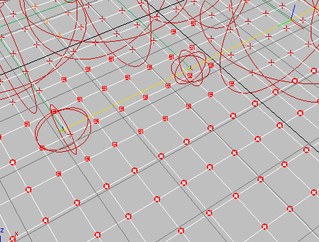

显示未指定点
在系统未为其找到最接近面的每个基础对象点周围绘制一个红色圆圈;并在已具有最接近面,但尚未由任何控制顶点设置权重的每个点周围绘制一个红色方框。默认设置为禁用状态。
未指定的点:带圆圈的点(底部)没有最接近面,而带红色方框(中间)的点具有最接近的面,但尚未由控制顶点设置权重。
这是重要的调试工具,因为永远不会为未指定最接近面的任何顶点设置权重。为此,需要提高“阈值”的值,然后单击“重置”,或者启用“权重所有点”。可增加靠近该点的控制顶点的“本地缩放”,以修复尚未设置其对控制顶点的权重的任何点。
