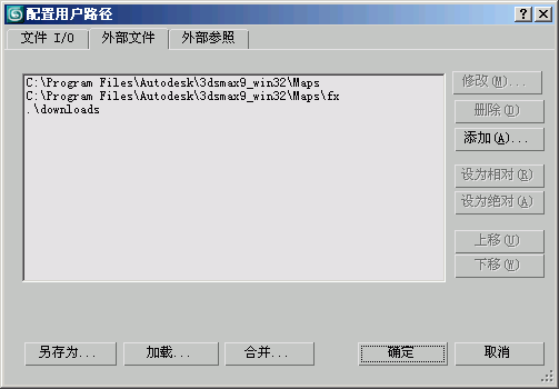

界面
“配置用户路径”对话框包含三个面板:
此外,该对话框在右侧和底部还提供命令按钮:
项目文件夹
使您可以设置项目文件夹。
修改
用于更改高亮显示的路径。
设为相对
可将绝对文件或完整文件路径更改为与项目文件夹相关的路径。
注: 对于项目文件夹中的相对路径,前面的“.\”表示项目文件夹路径。另一方面,路径前面的一个或多个“..\”实例表示该路径在项目文件夹的同级文件夹中,而不是子文件夹中。例如,如果您的项目文件夹是 c:\MyProject\Project1 ,资源位置是 c:\Resources\myresource.jpg ,则从项目文件夹到资源的相对路径为 ..\..\Resources\myresource.jpg。 如果资源位于 c:\MyProject\Resources\myresource.jpg ,则相对路径为 ..\Resources\myresource.jpg。
设为绝对
使路径绝对,当前使用的是相对路径。例如,如果“.\”表示路径名中的项目文件夹,那么当您使路径绝对时,则会使用完整的名称。
上移/下移
可以更改列表中高亮显示路径的位置,从而改变其搜索的优先级。只适用于“外部文件”和“外部参照”面板。
另存为
用户将路径配置保存为 MXP 文件,便于与团队成员共享。
加载
从 MXP 文件加载路径配置。加载的配置完全替换现有的配置。
合并
从 MXP 文件合并路径配置。合并的配置添加只在新文件中存在的路径,并替换任何现有的路径。
例如,如果您的“文件 I/O”面板 “场景”路径设置为。\scenes(相对路径),而您又合并一个路径配置文件,其中的场景路径设置为 UNC 路径 \\scene_server\max\scenes ,则后一路径会替换前一路径。
确定
退出对话框并保存任何更改。
取消
退出对话框,但不保存更改。
