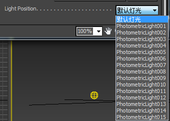

灯光支持
通常,FX 明暗器编码为使用特定数量的灯光:通常只使用单个灯光。如果您打开的 FX 文件是这样编码的,则特定于明暗器的卷展栏会显示一个控件,供您选择要使用的灯光。例如:
另一方面,XMSL 明暗器未编码为使用特定的灯光,因此它们使用场景中的所有活动灯光。

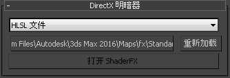

“DirectX 明暗器”卷展栏
[方法下拉列表]
使用该菜单可选择 DirectX 方法:
  • HLSL 文件(默认设置。)选择该选项可使用 HLSL (FX) 文件。
  • ShaderFX 选择该选项可使用当前 ShaderFX 明暗器树作为活动的 DirectX 材质。
    当“使用 ShaderFX”处于活动状态时,ShaderFX 节点树将覆盖当前 FX 或 XMSL 明暗器。
    注: 启用了 ShaderFX 时,“材质编辑器”中的“参数”卷展栏会显示用于 ShaderFX 明暗器树的控件。当禁用此选项后,该卷展栏会显示用于任何其他处于活动状态的 DirectX 明暗器的控件。
  • Stingray 选择该选项可使用 Stingray 基于物理的明暗器。
    Stingray 明暗器(例如 ShaderFX)使用 ShaderFX 编辑器。
[明暗器按钮]
HLSL 文件处于活动状态时,单击此按钮可显示一个文件对话框,用于打开明暗器。默认情况下,FX 格式(Direct3D 效果)处于活动状态时,明暗器将为 standardfx11.fx。
重新加载
HLSL 文件处于活动状态时,单击此按钮可重新加载活动的明暗器文件。要更新明暗器文件,可以编辑它,然后单击“重新加载”。不必重新启动 3ds Max 就可以查看对明暗器的更改所产生的效果。
打开 ShaderFX
在 ShaderFX 或 Stingray 处于活动状态时,单击此按钮可打开 ShaderFX 编辑器窗口。

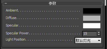

“明暗器特定”卷展栏
出现在“DirectX 明暗器”卷展栏下面、“技术”卷展栏上面的卷展栏是您所选择的明暗器的界面。这些卷展栏是每个明暗器特定的卷展栏。
default10.fx 明暗器的参数
