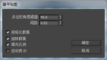

“展平贴图”对话框
程序贴图的展平贴图方法将平面贴图应用于落入指定角度阈值中的连续纹理多边形组。可避免贴图簇的重叠,但是仍会导致纹理扭曲。使用“展平贴图”对话框可以控制簇进行贴图和定义的方式。
界面
面角度阈值
在群集中面之间可以存在的最大角度。根据“展平贴图”聚集要进行贴图的面时,使用此参数来确定将哪些纹理多边形组合到群集中。
该数越大,产生的群集也越大,纹理多边形比例源于几何体对等,因此将引入更大的扭曲。
间距
群集之间的间距。
该设置越高,簇之间的缝隙看起来更大。
规格化簇
启用此选项时,最终布局将缩小为 1.0 个平方单位,以在标准编辑器贴图区域内大小适合。禁用此选项时,群集的最终大小将在对象空间中,并且可能比在编辑器贴图区域中大得多。为了获得最佳结果,请启用此选项。
旋转群集
启用此选项时,“UVW 展开”旋转群集,以使其边界框的大小最小。例如,旋转 45 度的矩形边界框比旋转 90 度的矩形边界框占据更多的区域。
填充孔洞
启用此选项时,较小的群集将放置在较大群集之间的空间中,以最佳利用可用的贴图空间。
按材质 ID
启用此选项之后,确保平缓之后簇不包含多个材质 ID。
