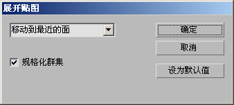

“展开贴图”对话框
程序贴图的展开贴图方法消除了纹理扭曲,但是会导致重叠坐标簇。使用“展开贴图”对话框可以控制面展开的方式。
界面
[下拉列表]
通过指定对于距离是使用最近的还是最远的面角度开始展开,设置展开的方法。几乎在所有情况下,“移动到最近的面”会提供较好的效果。
  • 移动到最近的面
  • 移动到最远的面
规格化簇
如果启用此选项,最终布局缩小为 1.0 平方单位,以在标准编辑器贴图区域内大小适合。如果禁用此选项,则群集的最终大小将使用对象空间,并且往往远大于编辑器贴图区域。为获得最佳效果,请将此选项处于启用状态。
确定
接受设置,关闭对话框,并按指定执行贴图。
取消
取消所有的更改,然后关闭对话框。
设为默认值
使当前设置作为当前会话的默认值。
