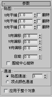

“贴图”组
U 平铺、V 平铺、W 平铺
改变沿着三个坐标轴之一的平铺。
翻转
沿着指定的轴,反转贴图方向。
U 偏移、V 偏移、W 偏移
在指定轴坐标的方向移动贴图。
旋转
旋转贴图。
围绕中心旋转
当处于活动状态时,贴图将绕着对象中心旋转。如果这个选项应用于子对象选择,那么它会使用那个选择的中心。
禁用此选项后,贴图会围绕 U 和 V 坐标 gizmo 的转角旋转。
“通道”组
可以指定是否将变换应用于贴图通道或顶点颜色通道,以及使用哪个通道。关于这些通道的更多信息,请参见UVW 贴图修改器。
  • 贴图通道指定用于贴图的 UVW 通道。使用微调器来设置通道编号。
  • 顶点颜色通道对贴图使用顶点颜色通道。
应用于整个对象
如果 UVW 变换修改器应用于活动子对象选择,例如面或面片,那么这个开关会控制 UVW 变换修改器的设置是只影响原来的子对象选择,还是会影响整个对象。
