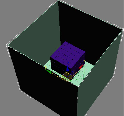

  4. 在“透视”视口中,添加一个由块组成的长方体基本体,并留有剩余空间;该基本体应该是一个一面包含 150 个单位的立方体。使长方体以块为中心。
  5. 将长方体转换为可编辑多边形,选择并删除顶部的多边形,然后添加“壳”修改器。调整视图的角度,以便可以向下看到长方体内部;如以下插图所示:

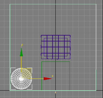

  7. 转到第 30 帧,启用“自动关键点”,并在“前”视口中,将球体置于长方体内部左下角,如下所示:
  8. 播放或拖动动画。球在移动时应与块相交;如果未相交,则调整其路径。
  9. 返回到第 0 帧,并禁用“自动关键点”。

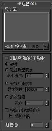

界面
导向器
列出在 MassFX 模拟中充当导向器的非粒子对象。这是“mParticles 碰撞”测试和标准“碰撞”之间的主要差异:指定已应用“粒子流碰撞图形(WSM)”修改器的几何体对象,而不使用导向器类型的空间扭曲。“导向器”列表只能包含这些对象。如果几何体对象不是通过“粒子流碰撞图形”修改的,则它不能被视为“mParticles 碰撞”测试的导向器。
另一个重要差异是“mParticles 碰撞”可在“mParticles 世界”操作符定义的模拟中模拟所有粒子(即,带有与同一“mParticles 世界”驱动程序相关联的“mParticles 世界”操作符的所有事件中的粒子)的碰撞。无论是否将“mParticles 碰撞”测试置于特定事件中,如果该测试和“mParticles 世界”操作符位于相同的事件中,则都会发生由“mParticles 世界”操作符的驱动程序控制的所有粒子的碰撞。
添加/按列表/移除
若要将通过“粒子流碰撞图形”修改的对象添加到模拟中,请单击“添加”,然后选择对象,或者,若要一次添加多个对象,请使用“按列表”。若要移除对象,请在列表中高亮显示该对象的名称,然后单击“移除”。
若要选择“mParticles 碰撞”中指定的对象,请在列表中将其高亮显示,然后单击此按钮。这将选择场景中的对象,并使其易于访问对象参数。
“测试真值的粒子条件”组
“mParticles 碰撞”测试的主要功能是定义与模拟中的粒子进行碰撞的场景几何体对象。由于该操作符可以作为一个测试,因此也可以使用它在碰撞时将粒子重定向到下一个事件。跟踪哪些粒子进行碰撞以及何时发生碰撞的作业需要其他 CPU 资源,因此如果不需要用于重定向的测试(且测试未出现关联),则禁用“测试真值的粒子条件”。
此外,如果“测试真值的粒子条件”处于禁用状态,则测试位于哪个事件中并不重要,因为该测试在全局模拟级别起作用。如果“测试真值的粒子条件”处于启用状态,将计算带有导向器的当前事件中粒子的所有碰撞,并且这些碰撞用于适时将粒子重定向到下一个事件,如此组中的其他参数所指定。
“碰撞”、“碰撞后速度慢”、“碰撞后速度快”、和“多次碰撞”选项和控件类似于标准“碰撞”测试中的选项和控件,但也有一些差异:
  • 碰撞此选项没有用于定义以下粒子速度的下拉列表。在模拟期间,粒子必须碰撞,进而偏转了速度,因此不建议提供反弹、停止或继续的选择。根据定义,它始终是反弹。
    在整个积分步长期间,将计算碰撞次数。测试仅在积分步长模拟完成之后才将粒子定向到下一个事件。实际上,粒子可在积分步长期间进行多次碰撞;如果使用“碰撞”选项,则会将粒子重定向到下一个事件。但是,粒子在首次碰撞之后不会立即重定向到下一个事件;在积分步长期间,粒子会因碰撞而重定向。
  • 多次碰撞同样,使用此选项,如果在积分步长期间(以及在先前的累积帧中),粒子与导向器至少碰撞指定的次数,则粒子将重定向到下一个事件。当粒子第 N 次碰撞时,它不会立即重定向到下一个事件;如果碰撞的累积次数超过“次数”微调器中的值,则粒子将在积分步长结束时重定向到下一个事件。
  • 即将碰撞不可用。
报告至数据操作符
当使用高级数据操纵工具时,如果需要碰撞次数数据由“数据”操作符使用,则启用此选项。可以使用“输入 mParticles”子操作符检索“数据”操作符中的这些数据。
当“测试真值的粒子条件”处于启用状态时可用。当测试与以下任何事件未关联时,通常可使用此选项。
相加计数
启用时,当前事件中存在的报告数据表示粒子的碰撞总次数。禁用时,测试仅报告粒子在上一个积分步长期间的碰撞次数。
仅当“报告至数据操作符”处于启用状态时可用。
碰撞组
使用此设置进行碰撞排除,如“mParticles 世界”辅助对象主题中所述。
