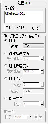

界面
该用户界面出现在“粒子视图”对话框右侧的“参数”面板中。
“导向板”组
此组显示当前生效的导向板,可以添加和移除导向板。
[列表]
显示应用于此操作符的导向板。如果应用了三个以上的导向板,列表右侧会出现滚动条。
如果您从场景中删除了所列的空间扭曲,在列表中其名称由“<deleted>”项替换。
添加
单击此按钮,然后在场景中选择某个导向板空间扭曲以将其添加到列表中。
按列表
单击此按钮,然后使用“选择导向板”对话框将一个或多个空间扭曲添加到列表中。空间扭曲必须已存在于场景中。
移除
在列表中高亮显示某个导向板,然后单击此按钮将其从列表中移除。任何移除的空间扭曲仍保留在场景中。
“测试真值的条件是粒子”组
选择测试将粒子传递给下一个事件的条件,然后调整关联的设置。
  • 碰撞(默认设置。)选择此选项,然后根据碰撞影响粒子速度的方式设置“速度”。
    速度选择下列选项之一:
    • 反弹(默认设置。)碰撞后的速度和方向由导向板属性确定。
    • 继续粒子的速度和方向不受碰撞的影响。
    • 停止碰撞后,粒子速度设置为 0。
    • 随机粒子沿着随机方向从导向板反弹。
  • 碰撞后速度慢如果在碰撞后,粒子速度小于“最小速度”的值,则测试成功。
    使用此选项,粒子对导向板的行为与使用“碰撞”“反弹”选项相同。
    最小速度以小于此速度(每秒的系统单位数)的速度运动的粒子将测试为真值,有资格移动到下一个事件。默认值为 1.0。
  • 碰撞后速度快如果在碰撞后,粒子速度大于“最大速度”值,则测试成功。
    最大速度以大于此速度(每秒的系统单位数)的速度运动的粒子将测试为真值,有资格移动到下一个事件。默认值为 1000.0。
  • 碰撞多次粒子碰撞指定次数后,测试结果为真值。粒子移动到上次碰撞的位置,然后重定向到下一个事件。
    次数要使测试结果为真值,粒子必须碰撞的次数。
    速度确定碰撞指定次数后的速度和方向。有关选项的说明,请参见上文。
  • 即将碰撞
    “粒子流”根据当前的方向和速度,以线性方式推断粒子的运动,如果结果表明粒子在指定的时间间隔内将与导向板碰撞,测试结果将为真值。粒子重定向到下一个事件,不更新其速度或位置。
    帧数粒子流寻找即将发生的碰撞的帧数。
“唯一性”组
“唯一性”设置使“速度”下拉列表中的“随机”选项可以随机化。
种子
指定随机化值。
新增特性
使用随机化公式计算新种子。
