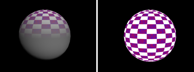

    下面的图示显示了在前面的步骤中描述的示例。左图显示了完整的材质,其中“渐变”中包含“棋盘格”,“棋盘格”中包含“噪波”;右图显示明暗器元素,其中只在“棋盘格”中包含“噪波”。元素会渲染整个“棋盘格”贴图,即使“渐变”贴图只使用“棋盘格”的一部分。
    左:完整渲染
    右:明暗器元素
