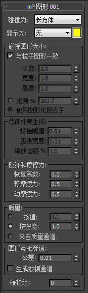

界面
碰撞为
指定要在模拟期间用于碰撞目的的图形。选项如下:
  • 长方体这是最简单的图形,以便允许最快的模拟,但可能的代价是牺牲精度。在许多情况下,无需使用“长方体”图形即可测试模拟,但会切换到其他图形以进行渲染。
  • 胶囊使用胶囊图形。
  • 凸面外壳创建接近粒子图形的边界网格,而不允许任何凹面,如茶壶壶嘴顶面与茶壶之间的区域。
  • 球体使用球形进行碰撞。
注: 与粒子图形相似,即使当粒子移动到其他事件时,此处指定的碰撞图形也会持续在整个粒子流中。此外,定义后的碰撞图形将无法由连续事件中的其他“mParticles 图形”操作符更改。
显示为
指定如何显示“碰撞为”图形。选项如下:
  • 无将不会显示碰撞图形。
  • 明暗处理碰撞图形显示为明暗处理网格;仅在明暗处理视口中可见。在线框视口中,该图形显示为线框。
  • 线框在所有视口中,碰撞图形显示为线框。
“碰撞图形大小”组
当“碰撞为”设置为“凸面外壳”时此组不可用。在这种情况下,请改用“凸面外壳生成”组设置(请参见下文)。
与粒子图形一致
启用时,可以自动设置每个碰撞图形以与其粒子一致。禁用时,可以使用此组中的剩余控件显式指定碰撞图形尺寸。可用控件取决于“碰撞为”设置:
半径/宽度/长度/高度
对于“长方体”,设置“宽度”、“长度”和“高度”;对于“胶囊”,设置“半径”和“长度”;对于“球体”,设置“半径”。
[缩放类型]
可以将比例设置为显式尺寸的百分比,或者基于事件中的现有缩放值:
  • 比例 % 充当现有尺寸的倍增。因此,例如,使用“长方体”设置,可以设置“宽度”/“长度”/“高度”的比例,然后使用“比例 %”设置实际大小。
  • 使用图形比例因子基于事件中的先前缩放值调整碰撞图形的比例,如“图形”操作符中的“比例 %”设置。

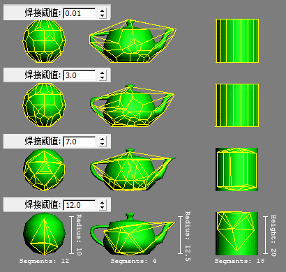

焊接阈值
使用此设置可通过将粒子图形的顶点焊接在一起来降低碰撞图形的网格分辨率。

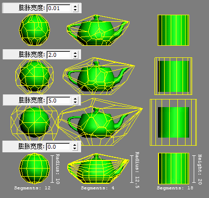

膨胀宽度
按封套层在所有边上均匀扩充图形。

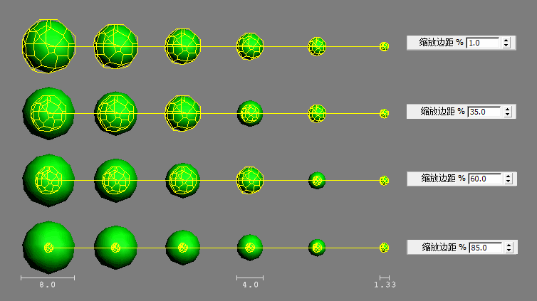

缩放边距 %
若要加速计算不同图形和/或大小的粒子的凸面外壳,“mParticles 图形”可以将具有相近缩放值的粒子批处理到组中,并对具有相近缩放值的每个组计算一次凸面外壳数据。“缩放边距”设置可定义不同组中粒子的缩放差异。
