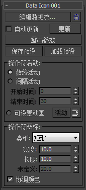

本主题介绍“数据”操作符、“数据图标”操作符、“数据测试”和“数据图标测试”操作的参数。基本参数对所有四个操作是相同的;唯一的区别是,图标版本具有用于控制图标的附加参数。
注: 对于“数据图标”和“数据图标测试”,通过选择该图标,参数卷展栏还在“修改”面板上可用。

编辑数据流
打开“数据视图”,您可以在其中为当前的操作符或测试创建和编辑数据流。如果此操作符/测试处于锁定状态(请参见下文),请首先单击右侧的锁定按钮,然后输入正确的密码,之后才可单击“编辑数据流”。
[锁定按钮]
用于添加密码以便访问操作符/测试。
当此按钮处于禁用状态时,请单击它以打开“输入密码”对话框,然后输入密码并单击“确定”或按 Enter 键。该对话框显示当前密码,如果之前没有设置密码,则显示默认密码。
启用时,单击此按钮将打开“输入密码”对话框;输入密码以便访问卷展栏上部的设置。如果输入的密码错误,这些设置仍然不可用。请注意,密码访问区分大小写。
自动更新
启用时,对操作符或测试进行的更改将自动应用到粒子系统。禁用时,若要应用更改,请单击“更新”按钮。
更新
将更改应用到操作符或测试。
露出参数
通过“露出参数”对话框使内部参数可由用户直接控制。
保存预设
允许您将当前的“数据”操作符/测试保存为预设,然后可以将其用作“粒子视图”仓库中的常规操作符,或者可以使用“数据预设”操作符或测试,或使用“加载预设”功能进行添加。打开“保存数据操作符预设”对话框。
仅当存在有效的操作符时“保存预设”才可用。
加载预设
将现有预设应用到当前的“数据”操作符/测试。打开“选择要加载的数据预设”对话框。使用该对话框选择要加载的预设,然后单击“确定”。预设的参数将应用至“数据”操作符/测试。
“选择要加载的数据预设”对话框也会考虑当前数据操作类型。当从“数据”操作符打开一个预设时,它只显示从操作符保存的预设,对于测试也是一样。
操作符活动
确定何时操作符或测试处于活动状态。选项如下:
  • 始终活动操作符/测试在整个动画期间均处于活动状态。这是默认选项。
  • 间隔活动允许设置一个时间间隔(以帧为单位),在此期间操作符/测试处于活动状态。使用“开始时间”与“结束时间”参数设置间隔。
  • 可设置动画允许通过关键帧和“活动”按钮设置多个间隔,在此期间操作符/测试处于活动状态。启用“自动关键点”,转到活动状态应切换的帧,然后单击“活动”按钮。根据需要重复该步骤。
“操作符图标”组
此设置(仅适用于“数据图标”操作符和“数据图标测试”操作)可为与操作相关联的图标设置参数。
类型
用于设置图标图形。从下拉列表中选择图形。使用“图标”子操作符时,该图形会非常有用。“图标”子操作符可以查询操作符图标的不同属性。
此组中的剩余参数由“类型”选项确定。例如,默认类型“矩形”可以设置“宽度”和“长度”。这些参数都不言自明。
