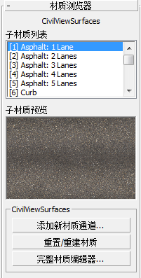

“材质浏览器”卷展栏
概述了加载到当前场景中的 Civil View 材质。
[材质名称]
显示选定材质的名称。
子材质列表
显示选定材质中的所有材质通道。
子材质预览
显示高亮显示的子材质的预览。
“[材质名称] 材质”组
添加新材质通道
单击可选择新材质通道的位图。Civil View 将选定位图复制到任何当前 Civil View 资源工具包内的相关文件夹中,然后将贴图加载到新材质通道的漫反射窗口。
此按钮可用于以下 Civil View 材质:
Civil View 会自动管理其他 Civil View 材质类型的内容。
重置/重建材质
将 Civil View 材质重置为其默认状态。对此材质所做的更改将丢失。
完整材质编辑器
单击可打开用于执行更复杂的材质编辑任务的完整 3ds Max 材质编辑器。
