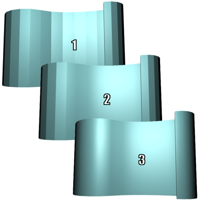

通过将面组成平滑组,平滑消除几何体的面。在渲染时间,同一平滑组的面显示为平滑曲面。
“平滑”修改器基于相邻面的角提供自动平滑。可以将新的平滑组应用到对象上。
1. 未应用任何平滑
2. 平滑阈值为 15
3. 平滑阈值为 30
