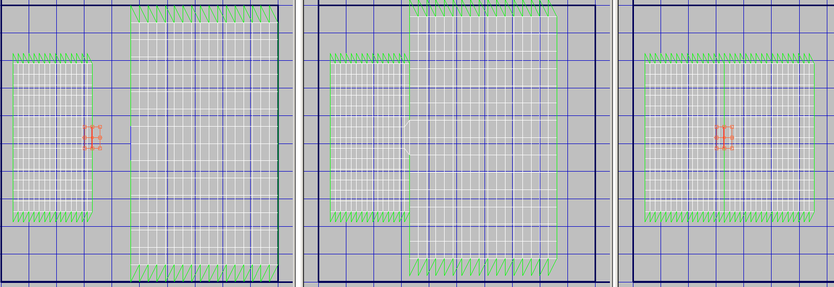

要缝合的边(左);对齐的簇(中);对齐并经过缩放且其偏移为 0 的簇(右)
禁用“缩放簇”后,“补偿”可以设置附加的子对象从它们的原始位置进行移动的范围。当偏移为 0 时,子对象保留在它们源簇中的原始位置上。当偏移为 1 时,子对象保留在它们目标簇中的原始位置上。当为中间值时,它们的位置为源簇和目标簇的平均位置。
当“缩放群集”处于启用状态时,“偏移”设置 3ds Max 获取目标群集缩放的来源地。当“补偿”为 0 时,缩放完全源自于源簇上缝合的边。当“补偿”为 1 时,缩放完全源自于目标簇上缝合的边。当为中间值时,缩放在源簇和目标簇之间进行了平均。
