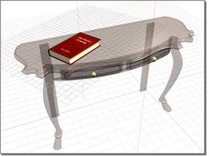

局部坐标系是专门与所选对象相关的坐标系。
对象空间中的书籍位于世界空间内的表格中。该书拥有自己的局部坐标系。
每个对象都拥有其自己的局部坐标系统和坐标系,由对象轴点的位置和方向定义。对象的局部坐标中心和坐标系组合起来可定义其对象空间。
对象 X、Y 和 Z 轴的方向取决于对象的当前变换。相对于世界坐标系。
