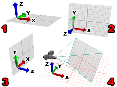

“视图”坐标系的不同方向:
1. 顶视口。
2. 前视口。
3. 左视口。
4. 透视视口。
