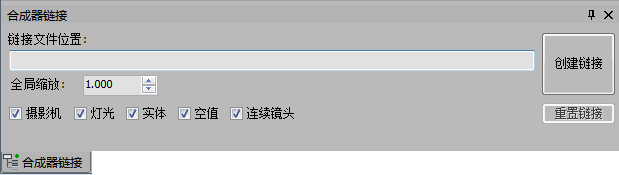

  3. 在“合成器”菜单中,选择“合成器视图”,然后选择“合成器链接”。
    后一个命令将打开“状态集”对话框底部的“合成器链接”面板。

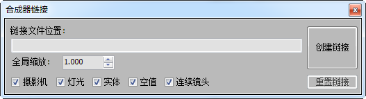

  4. 在“合成器链接”面板上,单击“创建链接”并指定链接文件的路径和名称。
    这将创建链接文件,该文件现在可以引入 After Effects。

  6. 单击“创建链接”,然后导航到在步骤 4 中创建的链接文件并将其打开。
    资源将在“After Effects 项目”面板上列出,“合成器链接设置”对话框上的主按钮现在显示“更新到链接”。此外,链接处于活动状态,您将在接下来的几个步骤中看到此情况。

  8. 在“状态集”中,打开“合成器”菜单并选择“刷新”以将新状态添加到“合成器”布局中。
  9. 在“合成器链接”面板上,单击“更新到链接”,然后转到 After Effects,并单击“从链接更新”(请注意,这更改自“更新到链接”)。
