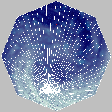

原始模型
顶点数:557

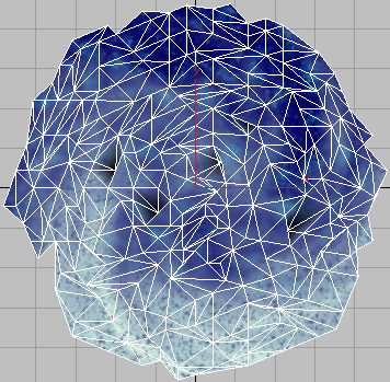

压碎边界
ProOptimizer 在优化对象时不考虑边缘或面是否位于边界上。
“压碎边界”处于启用状态
顶点 % = 50.0
顶点数 = 278
面数减少但不保留对象边界。

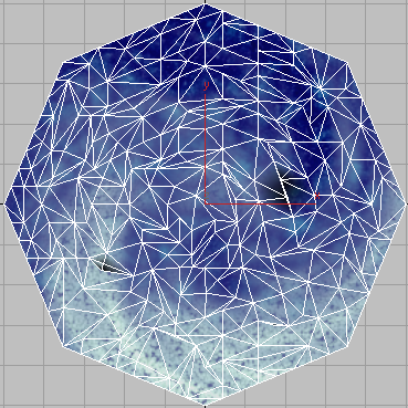

保护边界
(默认设置。)ProOptimizer 将保护那些边缘位于对象边界上的面。不过,高优化级别仍然可能导致边界面被移除。如果对多个相连对象进行优化,则这些对象之间可能出现间隙。
“保护边界”处于启用状态
顶点 % = 50.0
顶点数:557
保留了边界。

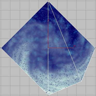

“保护边界”处于启用状态
顶点 % = 1.0
顶点数:5
减少“顶点 %”或“顶点数”可能会导致边界扭曲。
